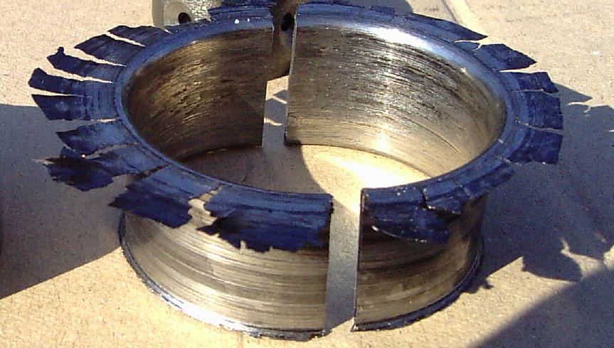

Beitrag von Margie » 17.03.2006 23:15
was bitteschön ist das denn??? 8O

Beitrag von bswoolf » 17.03.2006 23:19
kurbel- oder nockenwellenlagerschalen? 8O

Beitrag von Margie » 17.03.2006 23:27
wenn du mir nun noch sagen kannst von welchem motorrad bist du perfekt :lol:
(nockenwelle hat keine lagerschalen)
sind die pleuellagerschalen (waren)

Beitrag von bswoolf » 18.03.2006 0:22
nw-lagerschalen gibt es schon, bei welchen motoren explizit -> k.a..
doch nicht etwa trx? 8O

Beitrag von Margie » 18.03.2006 20:23
du verblüffst mich immer wieder aufs neue :D
korrekt!!
das ist eine von den beiden die wir mit motorschaden gekauft haben. so sieht die pleuellagerschale aus wenn man einen ölwechsel macht (öltank wurde abgelassen, motorengehäuse nicht) und nebenbei zuviel kölsch säuft! die deppen haben kein öl mehr in die trx reingekippt. der kerl ist somit 1600 km mit nem 3/4 öl rumgejuckelt....bis es auf einmal so klapperige geräusche gab. ergebnis sieht man aufm bild.
als wir am zerlegen waren kam nämlich nur der 3/4 liter ausm moped (motorengehäuse) ausm öltank kamen ganze 3 tropfen!

Beitrag von bswoolf » 19.03.2006 11:13
das sieht aber nicht nur nach ölmangel aus. scheint auch sehr starkes einseitiges anlegen zu sein. oder haben die rotiert?
