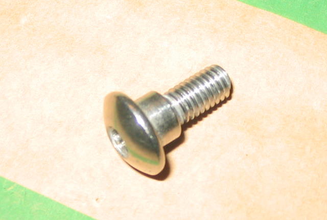

Die schwarzen Dreiecke unterhalb der Sitzbank haben wir umlackiert und dementsprechend auch abmontiert. Nun mag ich die aber wieder sehr gerne dran haben - nur mittlerweile haben sich die beiden Schrauben in eine andere Dimension verabschiedet.
Kann mir jemand bitte weiterhelfen und sagen, ob das M5 oder M6 x 15 mm oder 20 mm sind?
Wäre super! Schon mal im Voraus recht herzlichen Dank ;-)

M6 x20
Gesamtlänge über Kopf: 20mm
Länge unter Kopf (Gewinde + Bund): 16,5mm
Gewindelänge: 12mm

Ja, bei den "speziellen" nicht genormten Schrauben nicht -> ist dann was Suzuki eigenes (wie die Schraube auf Bombi's Foto)! Genormte sind normalerweise beziffert!
Alles was die Verkleidung betrifft ist glaube ich nix genormtes, kann man natürlich irgendeine andere M6 Inbus reindrehen, dann kommt aber Spannung auf die Verkleidung -> die könnte reißen. Suzuki nimmt ja nicht umsonst die speziellen, die liegen dann an dem Bund an und der Verkleidung passiert nix...
