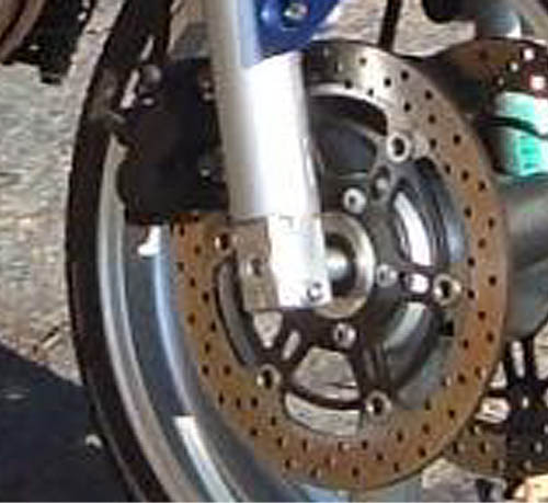

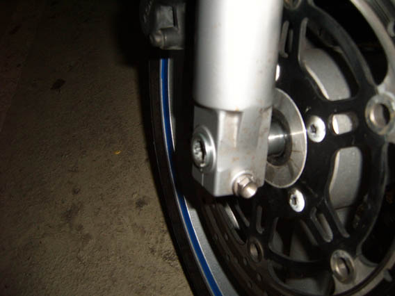

habe gestern mir endlich die neuen Wirth-Gabelfedern montiert. Beim Zusammenbau verlief alles super bis das Rad dran war: Achse rein --> festziehen-->geht nicht bis zum Ende, wie es vorher war(ca. 2-3mm gucken noch raus). Die Achse selbst ist in Ordnung, auch das Gewinde. Ohne das Rad konnte ich diese bis zum Ende festschrauben, mit Rad nicht! Woran könnte das liegen? Hatte jemand schon so ein Problem?
Ich bedanke mich voraus.
Mfg Serge.

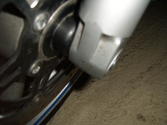

Das Ding ist, dass es vorher weiter drinne war. Und dass jetzt das Rad nicht mittig steht und die vordere Bremse rechts an der Bremsscheibe Schleift! Noch mehr fest zu ziehen geht auch schlecht, weil der Tachosensor schon an der Gabel ist!

das sehe ich am Kotflügel und am Abstand der Bremsscheiben jeweils von der Gabel(rechts und links unterschiedlich).
Und so sollte es doch normalerweise sein oder? Und nicht wie bei mir(siehe oben)!

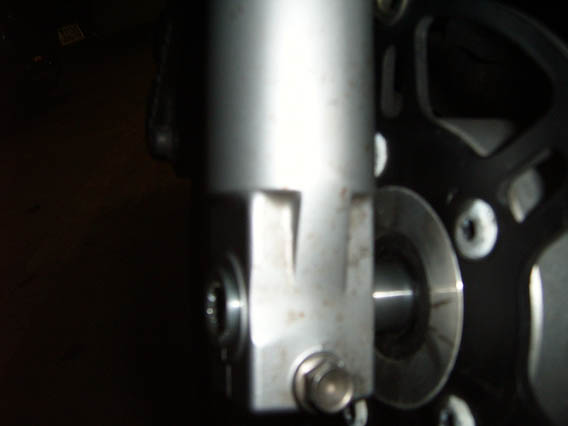

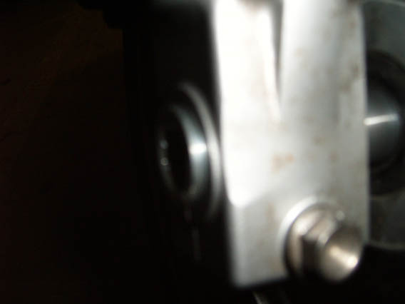

also wenn du es vorher net hattest liegt es net an den standrohren, denn ich habe mir gestern auch die langersehnten wilbersfedern eingebaut und dann denselben scheiß gehabt!stundenlang rumgesucht bis ich folgendes fand:
also du hast ja so ne hülse die du am rechten rohr reinsteckst, in dei dann wiederrum die achse kommt(ca.6 cm lang)und siehe dein bild a1:das teil muss genau mit dem standrohr abschließen und darf nicht so rausstehen wie bei dir!!!

habs hingekriegt! :lol: :lol: :lol:Die Gabel war/ist tatsächlich etwas schief. Habe heute die Gabelrohre gedreht und das Rad dann problemlos fest gezogen!!! Danke für den Tipp, wäre selber wohl nicht darauf gekommen!!! :wink:
Wie schlimm ist das mit der Gabel? Muss wohl noch dem Vorbesitzer passiert sein(gegen Bordstein gefahren oder so?)
