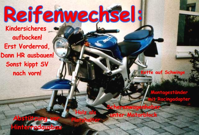

Es gibt von KuNiRider ein Bild, auf dem zu sehen ist wie das geht
ich hab das doch hier irgendwo... da
Anleitung:
hinten Aufbocken - Hinterrad muss zunächst montiert bleiben!
Wagenheber möglichst weit vorne, irgendwo hinterm Ölfilter ansetzen
soweit anheben dass das VR ausgebaut werden kann, danach steht sie stabiler (Schwerpunkt).
Wenn der Ständer hinten einer ist, der mit diesen Halterungen an der Schwinge arbeitet, und der Wagenheber was taugt, steht sie so insgesamt recht gut.
Anleitung:
- Reifenwechsel.jpg (95.17 KiB) 2889 mal betrachtet
