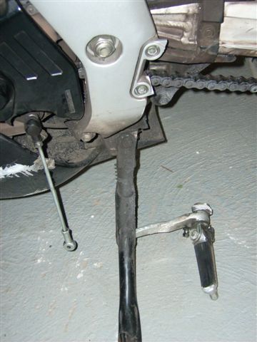

Hatte am Dienstag einen Motorradunfall und an meiner Maschine ist das Kupplungspedal abgebrochen, jetzt wollte ich mal wissen was ich da genau für Teile brauche, da ich nicht wirklich das finde was ich suche.... und wo ich es bekomme wäre auch noch gut zu wissen! Bild anbei.

du brauchst auf jeden Fall ne neue Fußrastenhalteplatte..kostet ca. 60 euro bei Suzuki,
ansonsten musst du schaun wie verbogen der Schalthebel ist und die Fußraste..eventuell kannst du die weiterverwenden
PS: also nochmal draufgeschaut..du musst schaun ob du das Gelenk von der Schaltstange wieder an den Schalthebel bekommst..ansonsten brauchst du den auch noch neu
alternativ wenn du Zeit hast..schau bei ebay..an die S passen auch die Teile der GSXR 750 und 600 von 96-99...guck die aber die bilder richtig an..obs auch die richtigen Teile sind

vor 2 wochen sah meine genauso aus ;)
du brauchst ne fußrastenanlage ... bei suzuki neu 80 € + .. daher hab ich mir eine bei ebay bestellt, dank der guten hilfe hier ausn forum befindet sich nun ne schöne gsxr fußrastenanlage am moped, kostnepunkt 41 € + versand. schau einfach mal nach ob du was bei ebay findest.

Ist doch nur die Platte!
Die von GSX-R BJ 97 -99 könnten auch passen.
Oder provisorisch selber bauen, nach dem Muster der rechten Seite. Allerdings ohne Bremskolbenhalter.
Alu kann man gut bohren.

Schau mal bei Ebay oder www.mrc-gmbh.com Vielleicht finste da wat

Hatte vor ca. 2 :Monaten das selbe Problem.
Habe beim Suzuki Wagner in Darmstadt ca. 50,- für ne neue Adapterplatte blechen müssen inkl. MwSt.
Den Schalthebel habe ich bei ebay für 25,- bekommen.
