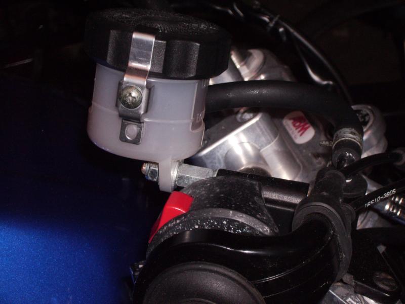

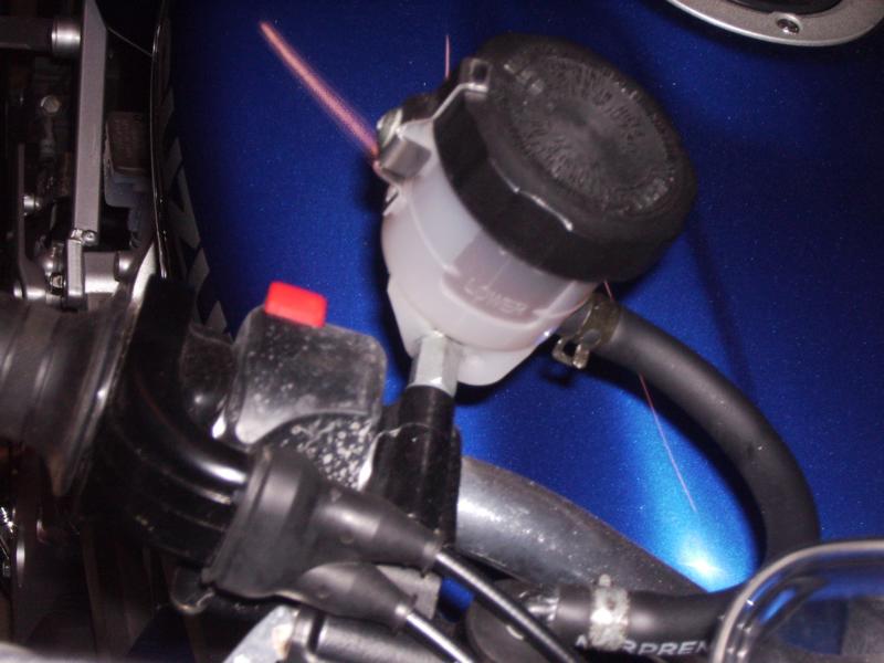

hat von euch zufällig einer ein Bild von dem Bremsflüssigkeitsbehälter der S an einem ABM Lenker . Ich habe keine ahnung wie oder wo ich das ding da festmachen muss .

ich hab noch zwei Bilder von meiner SV650S K4. Sind zwar nicht sehr detailliert, aber vielleicht reicht es Dir für die Bestimmung der Position.

Die Zeichnung war dabei, müsste noch in deiner Garage liegen. Hatte sie damals in der Hand (und nicht mitgenommen). Vom Bremshebel wird die obere schraube gegen die mitgelieferte augetauscht, dazu die Hülse genommen und den Behälter befestigt. Ne Mutter war auch dabei.

Beitrag von Stefan2389 » 19.02.2007 20:45
Bei mir sieht das so aus
