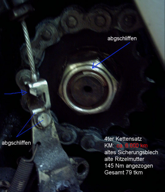

Beitrag von Dieter » 26.02.2007 7:17
ich hänge (haber früher immer gehängt, siehe ownerliste) immer die kleine Feder die den Zug zurück zieht so in die Schnecke ein (zwischen die untere Befestigungsbohrung und den Halter vom Zug, siehe blauer Pfeil im Bild) das die nicht mehr auseinanderfallen kann. Das Halteblech der Feder kann man so lange daneben legen.
2 Vorteile: Feder kommt nicht weg und Schnecke fällt nicht auseinander...
Gruß Dieter

Beiträge: 15681
Beitrag von Dieter » 26.02.2007 10:15
solidux hat geschrieben:Aus gegebenem Anlass zum neuen Saisonstart nochmals die kleine Warnung!
Die alte Ritzelmutter nur mit Schraubensicherungslack wiederverwenden.
