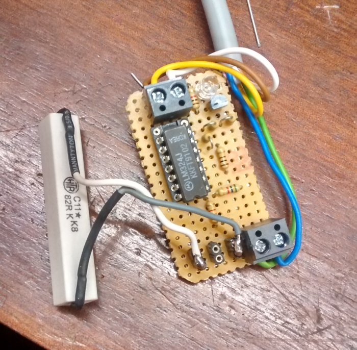

Cpt_Chaos
Beiträge: 48
Registriert: 04.03.2016 8:10
Wohnort: 922xx
Re: die tankanzeige und der kabelsalat...
#193
Beitrag von Cpt_Chaos » 30.06.2016 7:20
Dragol hat geschrieben:Ist im Prinzip in dem Posting direkt vor Deinem bereits verlinkt.
Da die K4 nur einen Tanksensor hat kannst Du halt nur einen anschließen ...
Besser die Eingänge von IC1C und IC1D auf GND legen, die Ausgänge offen lassen.
Dann kannst Du R_Leist_2, R6, R7, R8, R10, und Q2 weglassen.
Die Widerstände R11 und R12 durch einen einzigen Widerstand mit 100 Ohm ersetzen.
Gruß: Dragol
P.S.:
Es wäre schön wenn mal etwas Feedback kommt falls jemand die Vorschläge nachbaut/betreibt.
Gab es Schwierigkeiten oder Störungen, sind Formulierungen missverständlich, sind die Schaltpläne eindeutig, etc. ...
Servus!
Ich hab das ganze mal für meine K4 nachgebaut.
Auf der Werkbank hat das ganze super funktioniert, dass einzige was ich geändert hab is ein 11W Widerstand und ein BC547 als Schalter, da ich nur ne LED betreibe. :mrgreen:
Besten Dank für die Schaltungsentwicklung!! ;) bier

Beitrag von speedy666 » 30.06.2016 9:15
Kannst da noch eine von bauen? Preis?
no rules-no law
Cpt_Chaos
Beiträge: 48
Wohnort: 922xx
Re: Die Tankanzeige und der Kabelsalat...
#195
Beitrag von Cpt_Chaos » 30.06.2016 9:41
Ich würd se vorher lieber noch erproben, da ich ja was geändert hab, nicht das mir irgendwas abraucht :D
Sollte alles gut gehn und mir die Reserve angezeigt wird, meld ich mich nochmal :wink:
