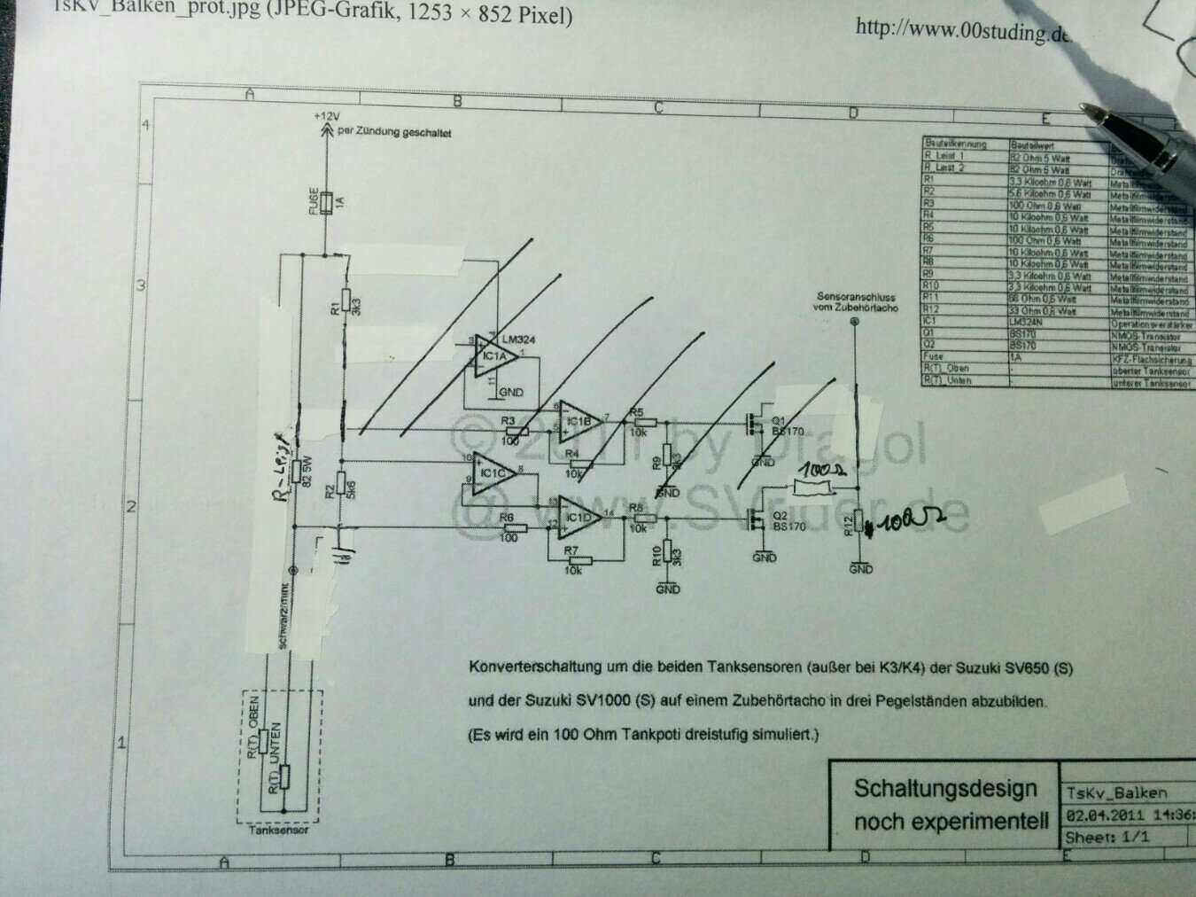

Hast Du Dich an Patricks Posting gehalten und in :arrow: http://www.00studing.de/bilder/TsKv_Balken_prot.jpg den oberen Zweig ganz weggelassen?
Wenn ja, dann setze einen R11 mit 36 Ohm und R12 mit 43 Ohm ein, falls Du sie ohne großen Aufwand bekommen kannst (Widerstandreihe E24 hat diese Werte).
Oder probiere es mit 33 und 68 Ohm. Wenn das nicht will geht auch 39 und und 56 Ohm.
Vom 100-Ohm-Poti als Erstaz für R11/R12 für den Dauergebrauch am Motorrad bin ich nicht so überzeugt ...die starken Vibrationen bei einem Einstellpunkt der nicht mehr verändert wird führt immer wieder mal zu Problemen. Aber für Testzwecke um herumzuprobierren welches Widerstandverhältnis Du nehmen möchtest ist das durchaus eine Möglichkeit.
Falls Du die Schaltung komplett nachgebaut hast und nur den Tankanschluss vom unteren Zweig aus dem Schaltplan benutzt, dann kannst Du stattdessen einfach den oberen nehmen und fertig.

ich habe alles mit op a und b weggelassen, allerdings habe ich R11 auch nicht drin soweit ich das grade weiß. Bin später noch mal in der Garage dann werde ich das mal testen, habe zwar nicht so die Auswahl an Widerständen da, aber da wird sich mit 3x 100 Ohm parallel was bauen lassen.
... das kannste schon so machen aber dann isses halt KACKE!....

Wenn das so ist, Du kannst auch mal anstatt der direkten Verbindung einen einzelnen 100 Ohm Widerstand oberhalb von R12 rüber zu Q2 einsetzen einen zweiten 100 Ohm Widerstand parallel zu R12 schalten.
Dann würde Deine Tankanzeige dass entweder als vollen oder als halbvollen Tank interpretieren.

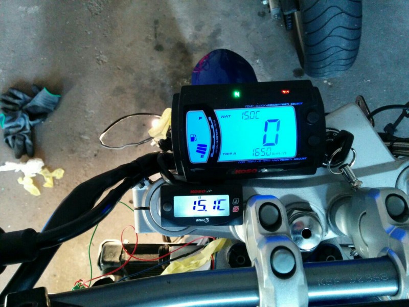

also meine Schaltung sieht jetzt so aus:
angezeigt wird mir das hier :
allerdings sollte der Tank voll sein :mad:
wenn ich das IC raus nehme erkennt der Tacho das sich etwas geändert hat und zeigt gar keine Balken mehr an.
Allerdings ist der Schaltung auch egal in der Tankgeber dran ist oder nicht :?

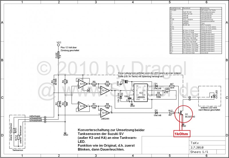

Hallo, Ihr seid echt meine Helden. Ich habe mir eine Kante mit Motogadget Mini gekauft und habe die Elektronik Schaltung für einen NTC nach gebaut.
Am Arbeitsstisch hat auch alles gut geklappt, aber am Moped leuchtet die LED immer( auch wenn genug Sprit im Tank ist) hat jemand vielleicht eine Erklärung?
Ich habe die "Simple" Schaltung von SV Rider nach gebaut, aber keine 75 Ohm 1Watt Widerstand bekommen, deswegen 2 in Reihe geschaltete 38 Ohm Widerstände genommen, außerdem gab es keine 3 mm 30 mA LED, also habe ich eine 20 mA genommen, kann es daran liegen?
Oder ist die Schaltung nur ein Vorschlag und müssen die Widerstands-Werte erst ausgetestet werden?
Hat schon jemand eine definitive Schaltung für den Kante-Tanksensor gebaut?
Bitte helft mir, ich habe sonst Angst ohne Sprit liegen zu bleiben oder immer nach 150 km zu tanken.
Vielen Dank und ein schönes Restwochenende.
Glück Auf Stefan
P.S. eine wirklich tolle Arbeit habt ihr hier geleistet, VORBILDLICH!
P.P.S. natürlich war die Skizze "Simple" von kw, entschuldige bitte!
Re: Die Tankanzeige und der Kabelsalat...
#157
Beitrag von guzzistoni » 18.02.2014 19:17
Bau mal einen Wiederstand ein -- rot eingekreist in dem Schaltplan von Dragol, hat bei mir gehilft:
