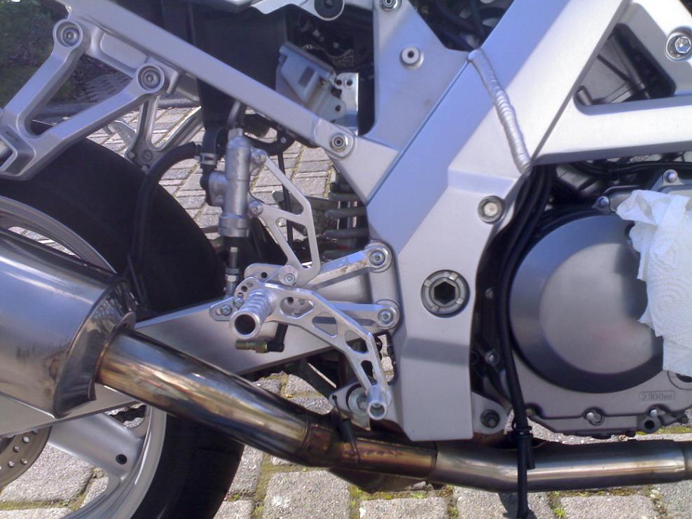

Servus nach meinem sturz letzten November,bei dem die Originale Anlage zu bruch ging, hab ich mir ne schöne Lucas Evo Anlage geleistet!
Da heute son schöner Tag is hab ich mich vor unsre Haustür gehockt und sie dran geschraubt !!!!

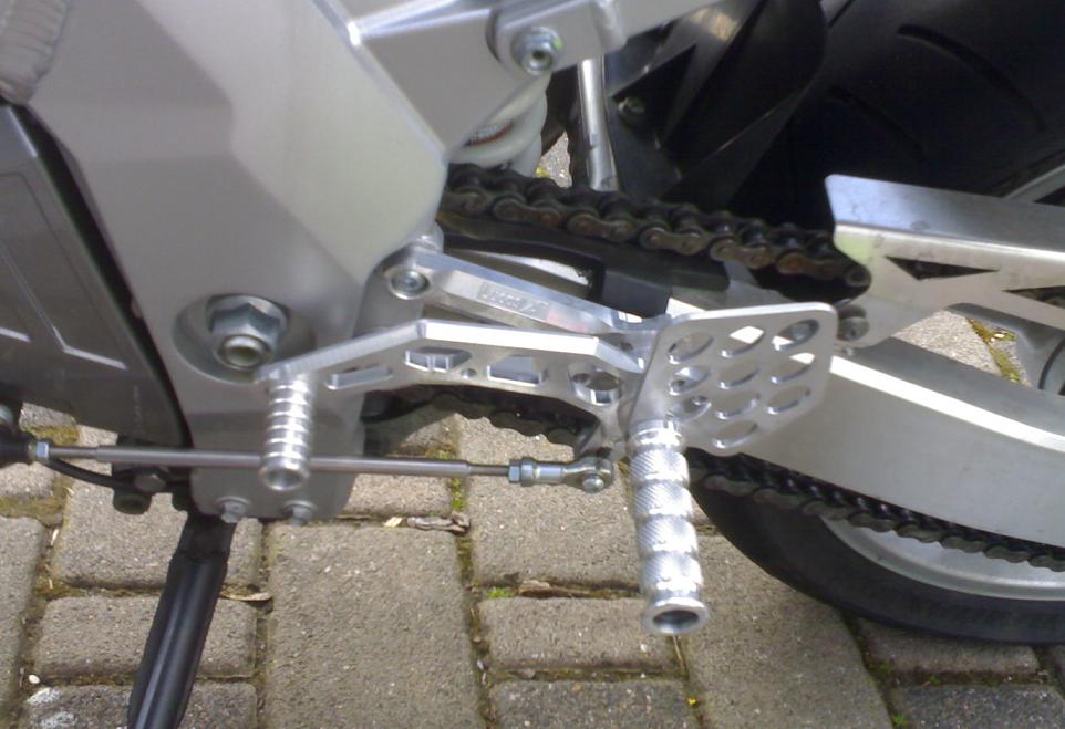

So auf der Bremsseite sieht es für mich alles soweit ok aus ..... nur auf der Schaltseite bekomm ich den Schalthebel nich tief genuch ! soll heissen der Hebel steht ziehmlich hoch!
Deshalb meine Fragen ! Was kann ich falschgemacht haben??? Kann es sein das die neue Schaltstange einfach zu kurz ist ???? Und woher weiss ich das ich den Bremszylinder auf der bremsen seite richtig eingestellt habe(von der länge des Gewindes her)??
Fänds cool wenn mir einige die die Anlage auch haben .. helfen könnten!

hier noch 2 bilder auf denen man sehr schön sieht wie der unterschied is!und das auf der schaltseite was falsch zusammengebaut :roll: is! obwohl ich jetzt nich sagen kann ob des von Lucas aus so iss oder ob mein bruder dran rumgespielt hat :evil:

^^ klar kann man !! nur die seite find ich eig. ganz angenehm von der position her ! auf der andren is der hebel viel zu hoch ...!!! und den kann man nur mit der schaltsatnge einstellen !

Die Schaltstange ist defintiv zu kurz und vermutlich musst Du das Gewinde unten am Bremszylinder kürzen. Dies Problem hatte ich bei meiner Anlage auch.
Wegen Schaltstangenverlängerung frage mal bei Lucas - Kundendienst - Fr.Knorn nach.

hab mir des ganze jetzt selbst gedeht aus 1.4404 hab mir überlegt da anzurufen .. aba irgendwie sieht so ne schaltstange mit verlängerung ..... so :lol: unprofessionell aus !!!
