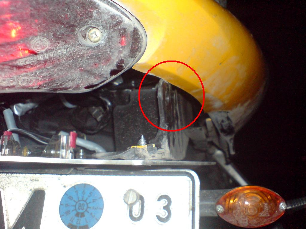

Mir ist heute aufgefallen, dass mein Kennzeichen schief hing. Da stellte ich fest, dass mir die Verkleidung an einer Halterung abgerissen/abgebrochen ist und so der KZH auf einer Seite frei hing.
Jetzt denke ich, dass das wohl an meinem Heckumbau (Kedo KZH) liegt.
Ich hatte die Platte einfach wie in der Beschreibung von hier angeschraubt ohne Moosgummi oder ähnliches, da ich dachte, dass das nur gegen die Nässe ist.
Wie kann ich denn verhindern, dass das wieder passiert? Reicht hier einfach ein Moosgummi?
Tipps wären wirklich sehr willkommen :-)

Mach mal bitte ein Foto. Bei mir ist alles Bombenfest. Hast Du denn die originalen Befestigungslöcher in der Seitenverkleidung zum anschrauben mitbenutzt? (Sehr wichtig um vernünftigen Halt in die ganze Angelegenheit zu bekommen)
Die zusätzlichen Schrauben mit Stopp-Muttern hast Du hoffentlich auch verwendet?
btw Moosgummi habe ich auch nicht, wofür auch!? Das muss auch so halten!

Erstmal danke für die schnellen Antworten. Echt super dass einem im Forum immer so schnell geholfen wird.
Das Foto werde ich heute Abend machen und einstellen.

Wie kann ich gleich wieder Bilder hochladen?

Beitrag von robbywilliams » 12.06.2007 20:47
Danke Euch beiden.
Ich hoffe man erkennt was?

Beitrag von Anaconda » 12.06.2007 21:11
Hab mal dein Bild benutzt.
Wieso ist an der markierten Stelle keine Schraube?

Beitrag von robbywilliams » 12.06.2007 21:15
Och Du scheisse! Jetz seh ich das auch!
Die hat sich wohl rausvibriert?
Ich denke und denke:
Du meinst dann wohl, dass die fehlende (fehlenden?) Schrauben ursächlich verantwortlich dafür sind, dass die Belastung auf dieser Halterung zu groß wurde?

Ich war jetzt nochmal in der Garage. Da hat es nicht nur eine rausgedreht. Nein. Nur noch eine dafür vorgesehene Schraube hält die HUV am Rahmen fest. Da musste wohl die Verkleidung dort reissen.
Meint Ihr das kann man schweißen lassen?
EDIT: Laut Aussage des Schweißers geht das.
Ich hab das Loch auch mal ausgemessen am Heckrahmen (6mm). Scheinen auch nach Ron Ayers 6Mx16 zu sein. Da nehm ich jetzt mal Ersatzschrauben. Müssen ja nicht unbedingt Originale sein.
Zur Sicherung scheint der Sicherungsklebestoff (mittelfest) geeignet zu sein.
