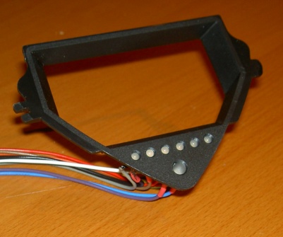

Jetzt kann ich endlich meine selbstgebastelte Ganganzeige und die Blinkers montieren :D
