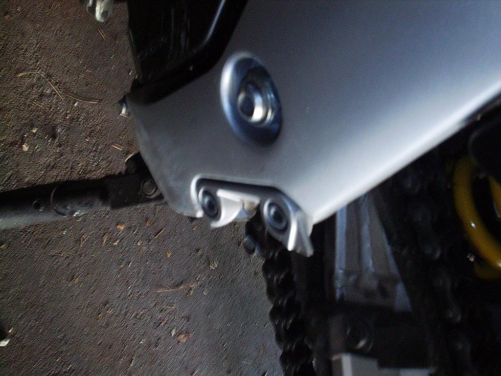

Das ist die abgebrochene Halterung

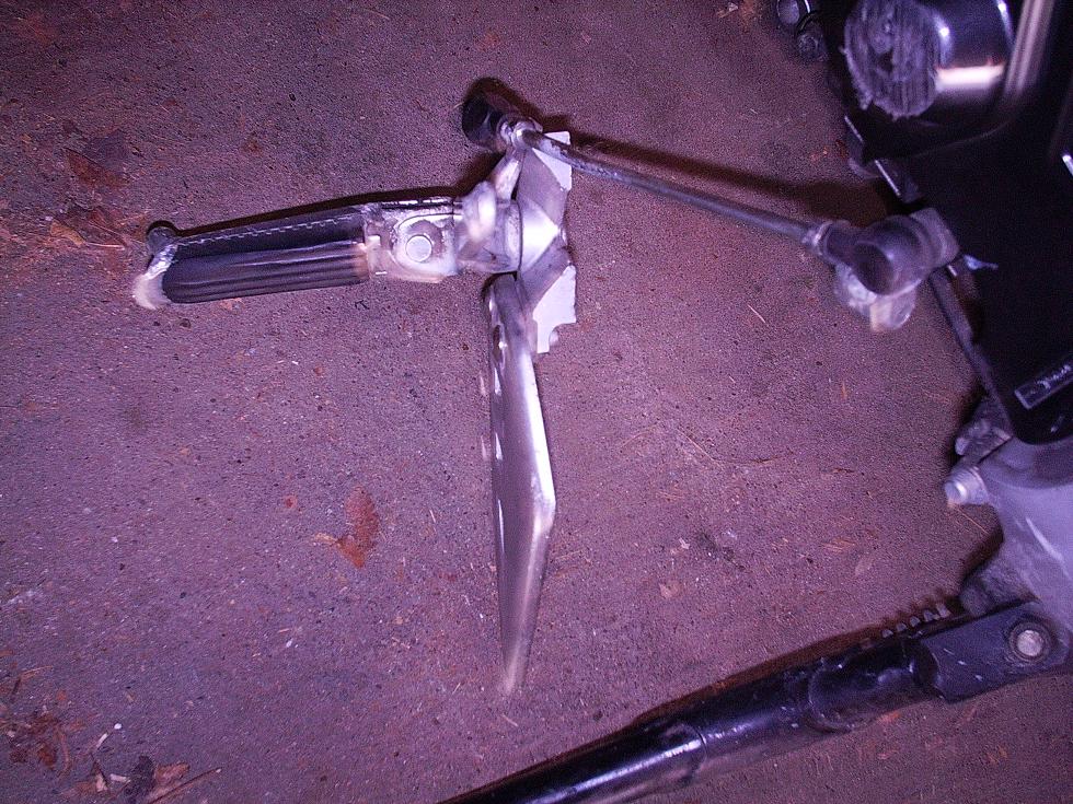

und das ist der Rest. Wie man sieht (hoffentlich, war n bissle eng in der Garage ;)) hängt das ganze noch an der "Stange" mit der die Schaltung funktioniert.

wenn das eingekreiste (also die Stange / Schaltwelle die aus dem Motor kommt) keinen Schaden hat / krumm ist dann sollte es mit dem Austausch der kaputten Teile reichen. Aber Ferndiagnosen sind bekanntlich schwierig...

Da ist aber mehr hin als nur die Schaltung... Ich erinnere mich mit Grausen an die Preisauskunft bei Suzuki anläßlich meiner hingelegten 97er-Bandit: Fußrasterhalteplatte inkl. Steuer öS 1.920,- (ca. DM 275,-). Ich konnte die Teile dann Aluschweißen lassen - wenn bei dir keine Splitter fehlen wäre das eine Geldsparmöglichkeit. Oder du greifst gleich zu einer kompletten Nachrüst-Fußrastenanlage, da ist dann die Hebelei sowie die Rasten und Träger komplett.
Wie Dieter schon gesagt hat: solange die Welle nicht krumm ist, bleibt es bei den angesprochenen Teilen.

Ich hab jetzt mit nem Kumpel zusammen getestet ob die Schaltung an sich noch geht (kräftig an die Halterplatte hindrücken und dann versuchen zu schalten) - Gott sei Dank, es tut noch. Also die Schaltung selbst tut, es scheint wirklich nur die Halterplatte und der eigentliche Schalthebel zu sein.
Ich geh diese Woche mal zum örtlichen Suzu-Händler, mal erkundigen was die Originalteile dafür kosten. Ansonsten ist das mit dem Schweißen eine gute Idee!
