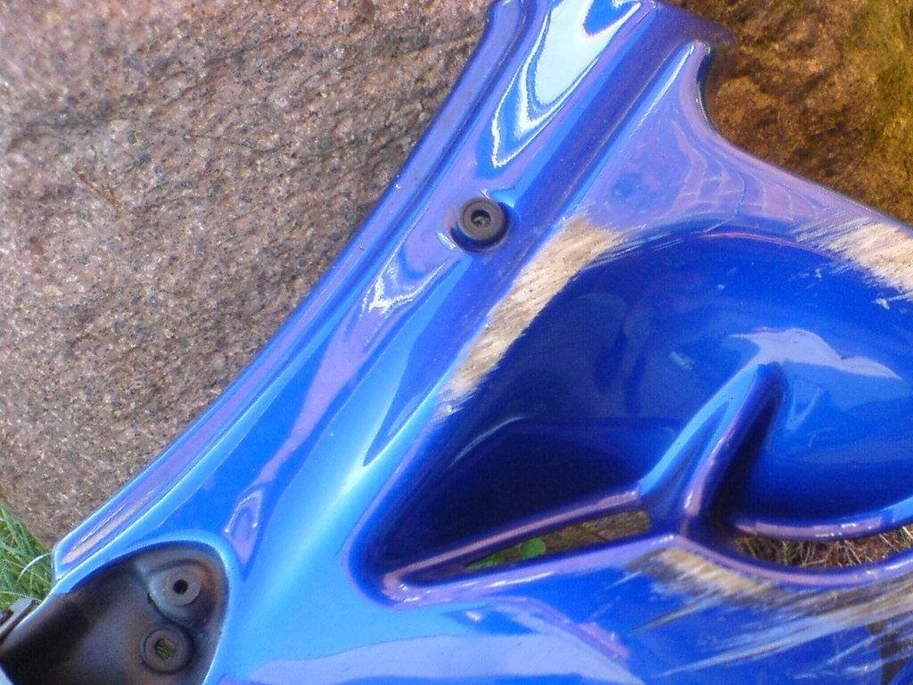

tja die schadensbilanz ist halb soo schlimm!! vollverkleidung zerkratzt/blinker defekt/schalthebel abgebrochen! Lederkombi angeschliffen!
