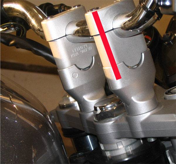

Ich meine diese Schrauben:
habe mich wohl unklar ausgedrückt:
Ich meine die Inbusschrauben, die den Lenker in den Blöcken festklemmen (im Bild rot markiert)
Ich habe von SW-Motech die Lenkererhöhung eingebaut, da waren ja schon längere Schrauben dabei. Jetzt soll noch der Halter für die Bordsteckdose angebaut werden. Waren zwar auch Schrauben dabei, aber halt nur für Halter.
Ich brauche also Schrauben, die beide Höhendifferenzen ausgleichen.
Gute Qualität ist mir klar, deshalb kommt auch der Baumarkt nicht in Frage.
Aber wenn ich losgehe brauche ich ja die richtige Größe und Länge an.
Peter
Peter
- klemme.jpg (123.52 KiB) 797 mal betrachtet
- halter.jpg (26.56 KiB) 797 mal betrachtet
PPrecht
aha
Aha deshalb, habe mich beim Schrauben über die ungewöhnlichen Schlüssel gewundert...Dieter hat geschrieben: die Japaner eine andere Schlüsselweite benutzen als wir Europäer, z.B. ist M8 bei denen SW12 und hier SW13, und M10 bei denen SW16 und hier SW17...
http://www.ronayers.com/fiche/......
Auf den Fichen steht leider nur "Bolt" und keine Details
Peter[/list]
