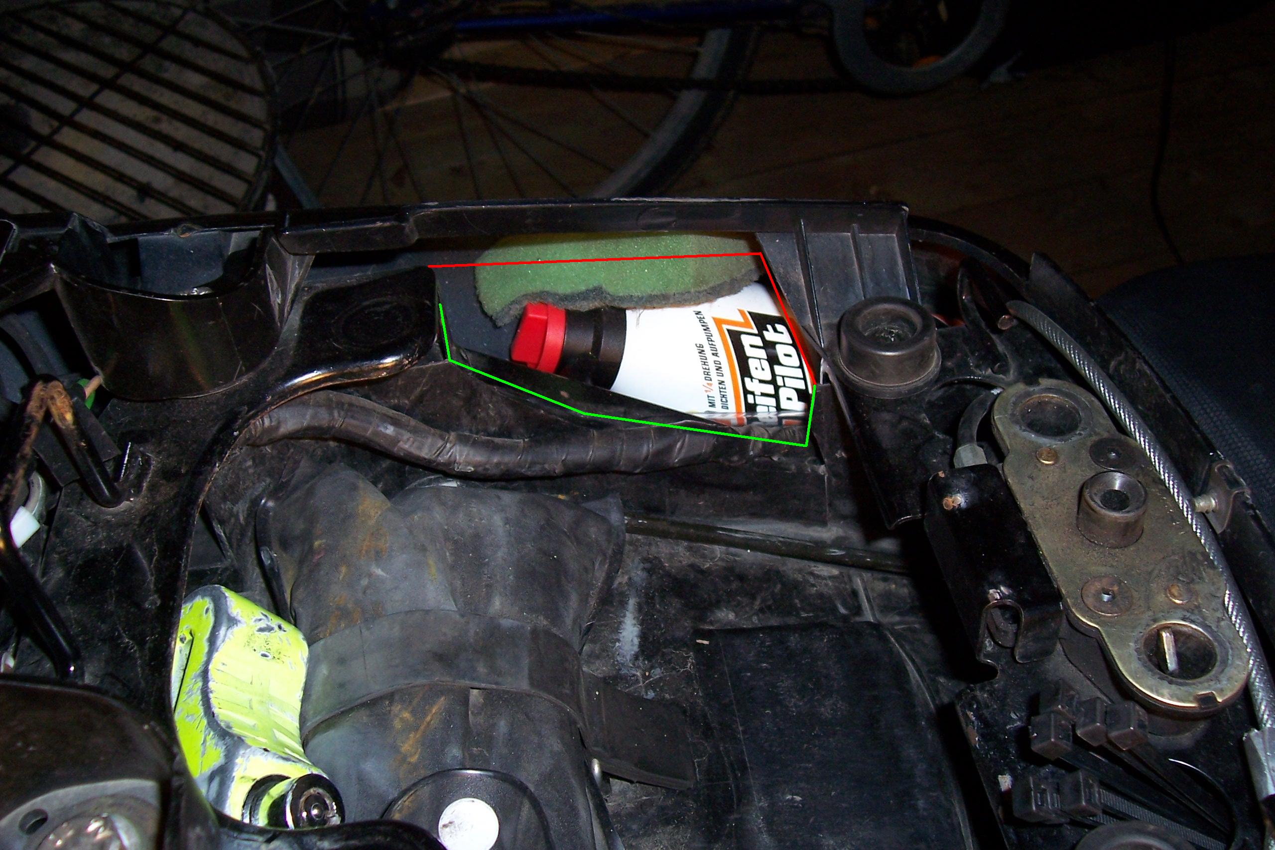

Hallo, ich war gestern sehr bloed:
Ich hab den Bowdenzug vom Schloss der Soziussitzbank als Vorbereitung fuer diverse Umbauten entfernt und dann die Sitzbank wieder draufgelegt. Ergebnis: Soziussitzbank eingerastet, Schloss zur Entriegelung nicht mehr funktionsfaehig. Kein Rankommen von vorn, unten, oben....
Wie krieg ich die Sitzbank wieder ab???
Danke fuer Eure Hilfe:)

Vielleicht kommst du dran indem Du die Fahrersitzbank abmachst und die Verbindungsschraube von den Seitenteilen löst und dann mit viel Glück und nem Schraubendreher an den Mechanismus kommst um das zu entriegeln...
Du machst aber auch sachen, der Zug ist doch nur der Auslöser/Öffner der Verriegelung nicht die Verriegelung selbst (wie du ja jetzt erfahren hast).
Vielleicht kannst auch mit nem langen gebogenen Draht von der Seite in die Verriegelung eingreifen wo sonst der Zug eingehängt wird und das entriegeln??
Oder von rechts mit nem Stängchen drücken, ist leider ziemlich abgedeckt das ganze (muss ja sein ist ja ne art Diebstahlsicherung...) Auf dem bild siehst du auf jeden Fall wo Du drücken musst... Wenns denn ne Knubbel ist!

Wenn der Zug am Schloss ausgehängt ist, dann kannst du versuchen ihn unter der linken Verkleidung zu angeln und dran zu ziehen.

die Lösung war eine Fahrradspeiche zum Angeln...:)...hätte ich wirklich selbst drauf kommen können:)....
