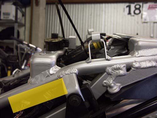

will morgen meinen Kettenöler anbauen. Als Anbauraum stelle ich mir (in Fahrtrichtung gesehen) linken Raum vom Hilfsrahmen vor.
Da nach der Montage des Nummerschildhalter alles wieder fest dran ist, interessiert mich, ob man die Abdeckung halbiert auseinandernehmen kann.
Anbau sollte im Bereich der gelben Markeirung erfolgen. Klappt das so, oder hat jemand schon andere Erfahrungen beim Anbau gemacht, bzwiehungsweise einen geeigneteren Platz?

Hat die "Kante" nicht auch in der Backe weiter hinten platz??

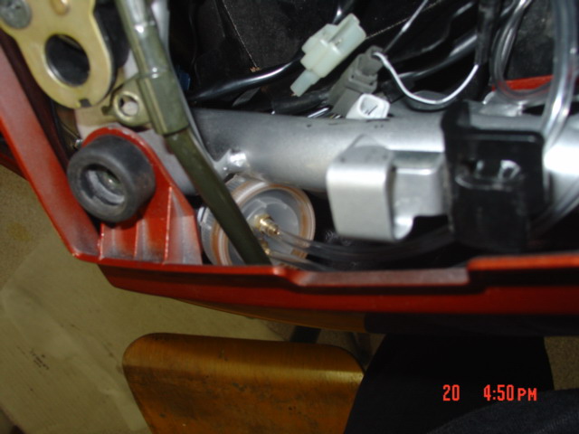

So etwas in der Art habe ich vor
Der Ölbehälter sollte möglichst keinen Platz vom Stauraum wegnehmen,
Aber mal sehen, evtl. kann man den Vorratsbehälter ja auch vom Batteriefach aus hochschieben.....

Behälter sollte stabil und fest montiert sein. Vibrationen können das Teil sonst durchscheuern, und dann ölts das ganze Mopped ein. Geht schneller als man glaubt. Ich hab ihn unter der linken Wange montiert. Mit Schaumstoff unterlegt und mit Kabelbindern am Rahmen festgemacht sollte er gut halten. Nur man sollte fürs befüllen wenigstens sehen wann er voll ist.

So, haben fertig: Verbaut im Gepäckfach, damit ich sehen kann, wie voll der Behälter ist....Orga-Team-Süd hat geschrieben:Nur man sollte fürs befüllen wenigstens sehen wann er voll ist.
