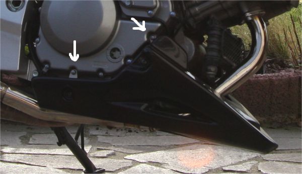

ich hab mir letrzte woche nen bugspoiler zugelegt. die montageanleitung is auf spanisch und das bild passt irgendwie so gar nicht zu meiner suzi. also meine frage: woran wird das ding montiert? ggf. mit bild

für den Fall das du eine Kante (ab Baujahr 2003) dann kann ich dir mal bilder zurecht machen
stirberl
Beitrag von stirberl » 24.02.2008 23:20
ja is baujahr 2004

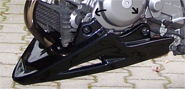

An den vier markierten Stellen sind die Halter anzuschrauben.
Hab leider beim anbauen keine Bilder gemacht, hoffe es ist zu ersehen welche Halter wohin kommen.
links
rechts

alles klar. is ja eigentlich ganz einfach
