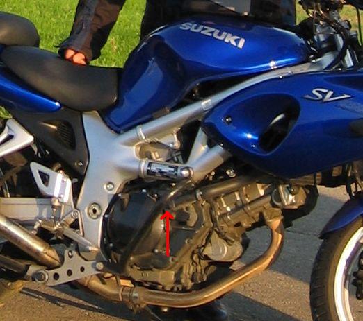

Ähm, ich hab den Kühlmittelwechsel mal an einer S-Knubbel gemacht. Die Motore sind in diesem Punkt gleich.
a) Rechte Seitenverkleidung abbauen, wenn es für Dich einfacher ist an den Kühlerstutzen zu kommen.
b) Kühlerverschluss abdrehen.
c) Eimer unterstellen und die Ablasschraube (siehe Attachment) unten an der Wasserpumpe herausdrehen und Maschine "ausbluten" lassen.
d) Den dünnen Ausgleichsschlauch am Kühlerverschluss abfummeln und über den Eimer halten. Wenn Du nun den Verschluss oben am Ausgleichsbehälter öffnest, dann sollte auch dieser leerlaufen.
e) Ablasschraube wieder eindrehen, den dünenn Schlauch wieder ranmachen und Kühlsystem neubefüllen wie in der Anleitung schon beschrieben (mit kurzen Motorlauf etc.). Dann alle eventuell abgeschraubten Teile wieder anbauen.
f) Zusätzlich würde ich auch den Ausgleichsbehälter vor der ersten Fahrt noch bis zur unteren Markierung befüllen und nach der Fahrt noch mal kontrollieren/ nachfüllen wenn nötig.

- WapuAblass.jpg (46.75 KiB) 14145 mal betrachtet
