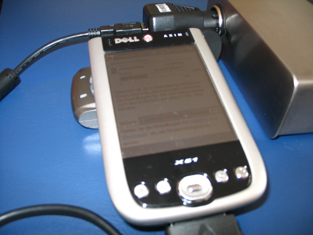

Die Steckdose kannst du bei Conrad oder Polo usw. kaufen.Die wird über eine Sicherung direkt an die Batterie geklemmt.
Am besten unter die Sitzbank.
Weil ich schon einen Kettenöler an der Batterie habe und die wegen dem GSXR Federbein eh schon kleiner ist,habe ich eine andere Lösung gewählt.
Einen Batteriepack. :idea:
Mit 10 AAA Akkus habe ich auch 12 Volt.Dadurch kann ich auch das Autokabel verwenden.
Bei meinem Dell Axim konnte ich eine Verlängerung der Laufzeit um ca. 10 Stunden ereichen.
Weil ich den PDA eh im Tankrucksack habe ist auch die Unterbringung kein Problem.
