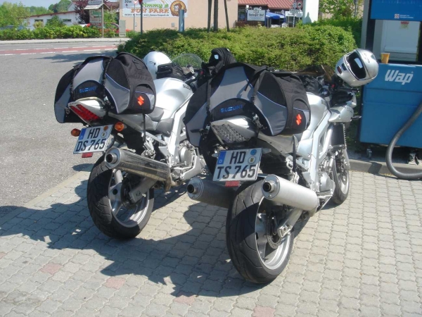

Beitrag von Woinemer » 01.04.2008 10:48
Gutso hat geschrieben:
1. Die Konstruktion mit den Augschrauben ist doch nicht dein Ernst!? 8O
Brauchst dich dann aber nicht zu wunden, wenn dein Gepäck samt Kenzeichenhalter mal davonfliegt.
Glaubst du wirklich, dass das dünne Blech des Kennzeichenhalter das bei längeren Touern aushalten wird, wenn du es mit Spanngurten belastest?
2. Wenn du eine Hecktasche auf die Soziussitzabdeckung legst und noch festzurrst, wird diese unter der Last wahrscheinlich genauso kaputt gehen, wie wenn sich jemand draufsetzen würde und du ihn einige hundert Kilometer so durch die Gegend kutschierst.
zu 1. schon ausprobiert und nix passiert.
zu 2. ebenfalls schon ausprobiert und auch nix passiert.
und das bei gleich zwei Moppeds
Gepäck auf der Soziusabdeckung und am KZH befestigt
