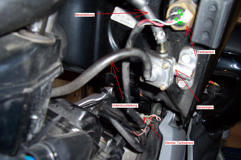

Hinterm linken Seitendreieck unterm Fahrersitz ist bei der Knubbel eine 3-polige Steckverbindung. Damit wird der Tanksensor ans Bordnetz angeschlossen.
Den mal ausstöpseln und Zündung an.
Auf der Kabelbaumseite (in Fahrtrichung hinten)
Liegt zwischen rot/schwarz und schwarz/weiß 12 Volt Spannung an?
Liegt zwischen schwarz/mint und schwarz/weiß ebenfalls 12 Volt Spannung an?
Dann kann die Zündung wieder aus und am Tanksensor messen (in Fahrtrichtung vorne).
Ist zwischen rot/schwarz und schwarz/weiß ein Widerstand im Bereich von etwa 1200 bis 2000 Ohm zu messen?
Ist zwischen schwarz/mint und schwarz/weiß ebenfalls ein Widerstand im Bereich von etwa 1200 bis 2000 Ohm zu messen?
Re: Knubbel Tankanzeige
Verfasst: 17.06.2008 22:22
von Dieter
Dragol hat geschrieben:Hinterm linken Seitendreieck unterm Fahrersitz ist bei der Knubbel eine 3-polige Steckverbindung. Damit wird der Tanksensor ans Bordnetz angeschlossen
Bild:
http://www.svrider.de/Homepage/Bilderga ... 1f1061.JPG

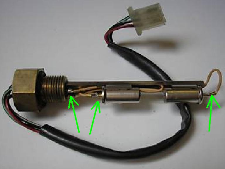

Sind die Lötstellen am Sensor (habe sie im Bild grün markiert)?
Ist das Schwarze "Zeugs" isolierung und kann man das bedenkenlos verkokeln (falls man mal hinkommt)?

hedonist hat geschrieben:Sind die Lötstellen am Sensor (habe sie im Bild grün markiert)?
Nein, er meint die Lötstellen an den Sensoren im Tank, dazu must du den Ausbauen, dann sieht der so aus:
Gruß Dieter

Na ja, fast.
Die gebrochenen Lötstellen waren bisher immer die, an denen die Metallgehäuse der einzelnen beiden Sensoren am Trägerblech festgelötet sind (= gemeinsamer Masseanschluss).
Das sieht man aber sofort, wenn man den gesamten Tanksensor erst mal ausgebaut hat.

habe heute meinen Sensor ausgebaut. Das ober teil (in Dragols' Bild das rechte) war lose!
Hab es nun wieder angelötet. Dann alles eingebaut und ca 1,5 liter sprit eingefüllt.
Leider funktioniert die Anzeige immer noch nicht :(
An was könnte es denn noch liegen? Die Anderen Lötstellen sahen gut aus. Müssen die zwei rot markierten Teile in einer ganz exakten Position sein?

hedonist hat geschrieben:...
Nö, hauptsache dort wo es hingehört und fest sowie elektrisch leitend verbunden.
Kannst ja mal am Sensor mit einem Multimeter messen (Sensor ausgestöpselt):
a) rot/schwarz nach schwarz/weiß ca 1500 Ohm
b) schwarz/mint nach schwarz/weiß ca 1500 Ohm
