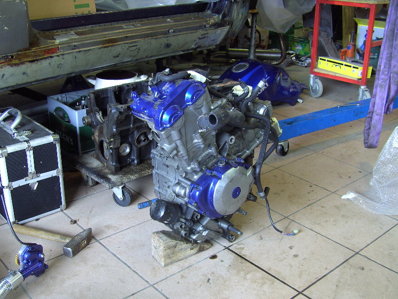

Der Kleine ist draußen. Die Sondernüsse für die 4 fach geschlitzen Sondermuttern hatte ich mir letztes Jahr schon angefertigt
Jetzt erstmal Platz auf der Werkbank schaffen und morgen mach ich mich an´s Zerlegen.

- SV 2.JPG (164.21 KiB) 6669 mal betrachtet
- SV 1.JPG (129.78 KiB) 6668 mal betrachtet

was ist das für´n Motorblock hinterm SV-Motor ?

Das ist der Block eines BMW M20B20 aus meinem schwarzen Winter 320i. Der hatte einen Zylinderkopfriss erlitten. Da ich einen Ersatzmotor (Ex von meinem in Restauration befindlichen ´87er E30 Cabrio, ebenfalls im Hintergrund) schon bereitstehen hatte, hab ich mir nicht die Arbeit gemacht da einen neuen Kopf drauf zu machen. Kein Mensch hat Interesse an einem M20B20, desshalb wird er jetzt zum Couchtisch mit Glasplatte.
Der SV Motor befindet sich bereits auf der Werkbank und ist teilweise gereinigt. Morgen ist er fällig.
