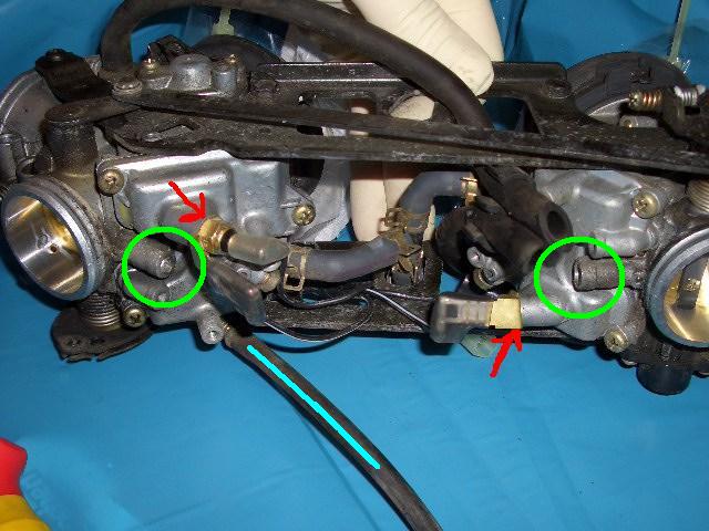

hat jemand ein bild wo ich die gemischeinstellschraube finde?

Mabl-deluxe hat geschrieben: wo is die gemischeinstlellschraube???
das müssten die in den grünen Kreisen sein, die roten Pfeile zeigen die Vergaserheizung, Blick auf den Vergaser von unten:

wenn ich mir das so anseh schauts so aus als müsste ich doch ALLES abnehmen oder? wenns an den seilen hängt werde ich da nicht dran kommen denke ich.
ausserdem ist es schwierig die umdrehungen einzuschätzen oder?
mfg max

Beitrag von Dieter » 27.07.2008 21:39
Keine Ahnung, ich hab so nen flexiblen Schraubendreher, könnte sein das man mit sowas da hinkommt...
Zum abschätzen... Mach dir nen strich mit nem Edding auf den Schraubendreher, dann kannst das schön zählen... Geht, kommt auch auf 5° mehr oder weniger m.E. nicht an...
die Gas und Chokezüge gehen ja beide nach vorne weg, mit was Glück kannst den Vergaser hochheben, must nur auf die Leerlaufschraube und die Benzinschläuche achten, die ggf. abmachen... Ist schon zu lange her das ich den Vergaser raus hatte... Hab den aber auch komplett ausgebaut, die 2 Gaszüge und die 2 Chokekolben sind jetzt beim Ausbau nicht so dramatisch, schau dir nur bitte vorher genau an wo die Leerlaufschraube bzw, deren Verlängerung langläuft, ggf. ein Foto machen, ich habs damals auch einfach rausgezogen und hinterher etwas puzzlen müssen um die Position wieder zu finden... der geht irgendwo durchs Gittergeflecht des Rahmens...
Gruß Dieter
