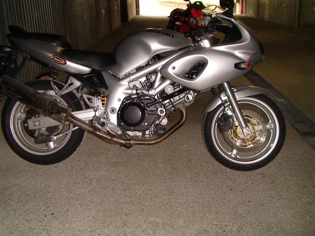

Hinkommen tut man recht gut habs auch schon mit einer Grippzange probiert aber funzt nicht. Das Problem ist dass meine Nuss die Schraube nicht mehr greift.
- DSC01056 (Small).JPG (61.58 KiB) 2293 mal betrachtet
Re: Abgerundete Schraube lösen
okay, bild vom mopi. aber um welche schraube handelt es sich denn?????
Ich geh mal raus und guck was das für eine is...
edit: Ist ja nur ne kleine M6? oder sowas
Wenn das mit der Zange nicht klappt (weil wegen alt und ausgelutscht), versuch mal mit nem kleinen, scharfen Meißel und nem Hammer gegen den Uhrzeigersinn am Rand des Schraubenkopfes zu klopfen und wenn sie sich gelöst hat, mit der Zange rausdrehen
