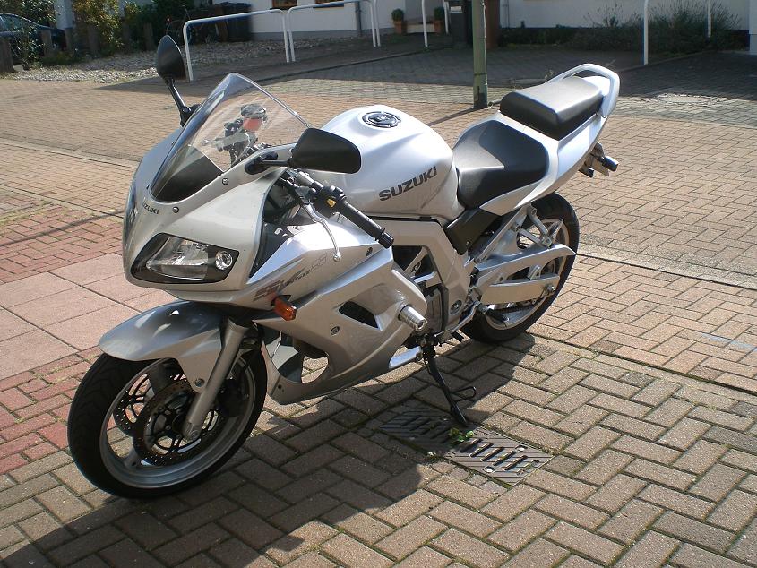

Hier die verkleidung vorher (Bj. 04)

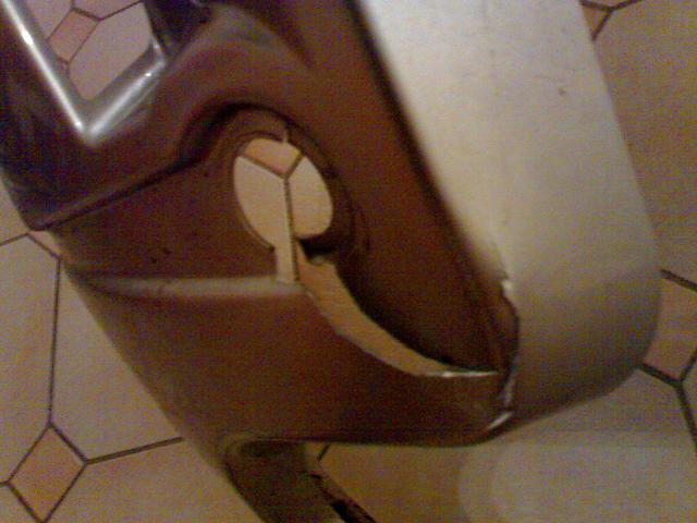

Der Sturzpad den man auf dem ersten Bild sieht hat sich in die Verkleidung reingedrückt.

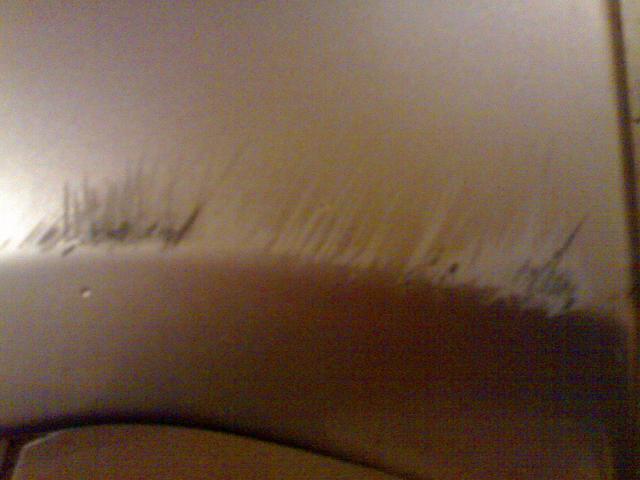

Kratzer:
Lackstift!?
Meine Frage wäre, ob man die Verkleidung noch irgendwie reparieren kann oder ob ne neue her muss!? Is ja nicht grade billig!
Wenn ja, wie repariert man das ABS material am besten?

So - deshalb mach´ ich keine Sturzpads dran. Die Dinger bringen rein garnichts.
Ich denke, dass man die Verkleidung schon noch gut wieder schön machen kann.
Billigreparatur - Teile ausrichten, mit Kunststoffkleber flicken oder Glasfasermatten
hinterlegen und Epoxiharz einlassen. Lackstellen mit Lackstift ausbessern.
Teuerreparatur - auch wieder stabil verkleben, komplette Verkleidung abschleifen
und aufspachteln, beim Fachmann lackieren lassen.
Ohne Pads hättest Du ein paar Kratzer und sonst nix. Spreche aus Erfahrung
P.S. Reparatursets gibt es beim Auto- und Motorradfachmarkt.

Verkleidungsteile aus ABS-Kunststoff habe ich mittels Kunststoffschweißen wieder gerichtet, der Lack muss dann allerdings fachgerecht neu gemacht werden.
Andere schwören auf passende Klebstoffe aus dem Modellbaufachhandel.
Mit Glasfaser auf ABS bin ich bislang recht unzufrieden - ich sehe außedem keinen guten Grund ein demaßen artfremdes Material hinzuzufügen.

Die verkleidung bekommst wieder hin !
Kleber der für ABS geeignet ist und zusammenkleben. dann von aussen schleifen, grundieren und spachteln und drüberlackieren. Hab ich bei meiner auch grad gemacht ! Macht ein wenig arbeit aber funktioniert.
Gegenlaminieren mit Glasfasermatten ist wohl ein wenig umstritten, ich habs gemacht auch beim letzten riss der sich in der verkleidung gebildet hat und das hat bisher sehr gut gehalten.

Deine Halter für die Verkleidung werden verbogen sein. Vor allem die große Banane... War bei mir genau so.
