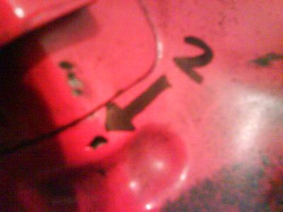

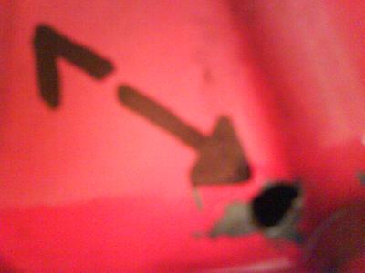

Eigentlich dachte ich, heute bei dem geilen Wetter fahren zu können und die nächsten Tage auch! Aber... mein Mopped roch nach Benzin und ein Kumpel fand dann unter dem Tank eine feuchte Stelle!...also, Tank ab! Wir konnten es nicht genau lokalisieren und ich rieb an einer Stelle, die mir verdächtig vorkam, weil der Lack dort so komisch aussah!
Habe nur leicht drübergerieben und als der Lack ab war, spritzte es da
richtig raus - habe verdammtes Glück gehabt, dass mir dass beim Fahren
nicht passiert ist.Lochgröße ist so 2 mm / unterm Tank bei der Knubbel.
Also nix mehr mehr mit Fahren, sondern Schrauben - so ´ne Scheiße!
Mopped steht jetzt bei meinem Kumpel und ich muß schauen, wie ich den Tank wieder dicht bekomme !
Werde morgen mal zu Suzuki und denen das erklären! Das sieht aus, als wenn da ein Stück Tank ausgebrochen wäre- Rost sieht man nicht! Ganz glänzende Metallränder- kein Rost!
Habt ihr schonmal davon gehört, dass am Tank bei der Knubbel sowas vorkommt?
Wenn´s ein Produktionsfehler sein sollte, müsste Suzuki doch dafür geradestehen, oder?
Die Karre hat grad mal 23.000 drauf!
Werde gleich mal Bilder machen und versuchen sie hier reinzustellen, damit ihr seht, was und wo ich es meine.

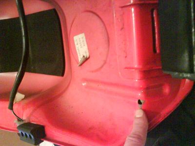

Das Loch ist nicht an der Schweißnaht, sondern direkt unterm Tank Richtung Sitzbank, da wo es sich wölbt.Sieht aus wie Tankauflagestege/ genau an der runden Anfangswölbung, wo nicht, wie beim Steg nur in zwei Richtungen gebogen ist/ versuche noch Bilder einzusetzen, aber leider sind sie irgenswie zu groß!
Ich setze sie einfach mal rein / hatte sie schon verkleinert, kommen aber trotzdem als großes Bild hier an:O(

fahr am besten zu einem metallbauer in deiner nähe
der kann wenn er will dir den tank etwas für die kaffeekasse schweissen

Die Stelle ist völlig unsichtbar wenn der Tank montiert ist. Ab zum WIG-Schweisser, dann taugts in 10 Minuten wieder. Gute Adressen sind Karrosseriebauer oder Blech verarbeitende Betriebe.

Ich hab ihn geleert, dann 3 tage draussen ablüften lassen. Da riecht der nicht mal mehr nach Benzin
