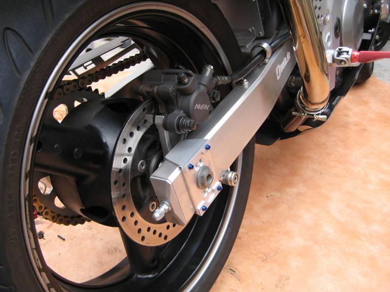

Selbstgemachtes im Austausch gegen das Serienteil.

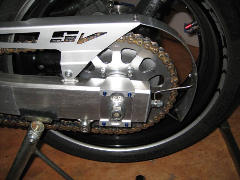

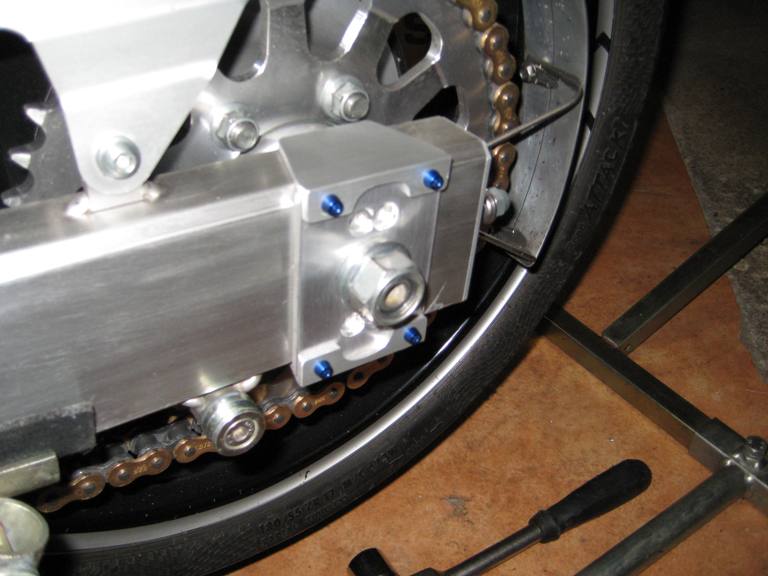

Danke Dir. Hier noch ein anderer Blickwinkel.

Re: Achseinsteller selbstgemacht
Verfasst: 28.03.2009 19:50
von ATON
ich glaub wir müßen mal reden :D
sauber :top:

Mußte da was zu ändern Andy.
Wie du an der eingekerbten Schwinge siehst, wurde es Zeit den Schrott runterzuschmeißen..
Verfasst: 28.03.2009 21:59
von Drifter76
Das Teil ist ja mal richtig schick und funktionell dazu!
Habe selber schon eine riesige Schmarre in der Schwinge, weil sich dieses dämliche Blech aufgebogen hatte. Was würde denn eine Kleinserie dieser Teile kosten? :zwinker:
Eine Frage habe ich dann doch noch.
Sind die Bleche evtl einen Tick zu dick? Die Achsmutter ist doch selbstsichernd, oder? Auf den Bildern schaut es nämlich so aus, als ob die Mutter nicht komplett auf der Achse sitzt und sich somit evtl losdrehen könnte.
Verfasst: 29.03.2009 7:05
von Ludwig
Moin Andreas. Bin gerade mit meinem Anwalt die Patentrechte am klären. Danach kannste schon mal einen Monatslohn für die Teile auf Seite legen. :mrgreen:
Die Blechdicke beträgt 4mm. Gegenüber dem Serienteil mit fast 3mm, ergibt sich ein Dickenzuwachs von 2mm auf die Gesamtbreite gerechnet. Ist vernachlässigbar.
Auf dem Bild ist die Mutter noch nicht angezogen. :wink:

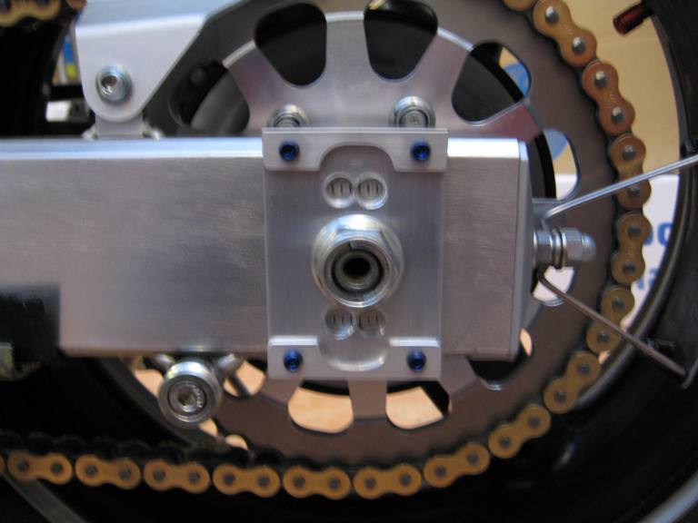

Hier nochmal die rechte Seite:
Verfasst: 29.03.2009 17:11
von Gelöschter Benutzer 11998
Naja Geschmäcker sind ja bekanntlich verschieden.
Ich bin dann wohl der erste in diesem Thread dem das Teil nicht gefällt. :lol:
Verfasst: 29.03.2009 18:55
von Ludwig
Dat get et doch net... Jong, wat denkste.. :x
Ne, ernsthaft. Hatte auch nicht erwartet, das mir jetzt jeder um den Hals fällt. Aber wenn du dich lange genug über die originalen Scheißdinger geärgert hast, weil die sich ständig aufbiegen und dir, wenn du nicht aufpasst, die Schwinge ramponieren, dann, ja dann machst du dir auch Gedanken um eine bessere Lösung. Mein Sohn.. 8)
Verfasst: 29.03.2009 19:34
Ich will deine Arbeit ja auch nicht schlecht reden. Im Detail echt Super gearbeitet, das muss ich dir lassen. Nur das "Outfit" des Achseinstellers ist nicht ganz so mein Geschmack ! :)
Verfasst: 29.03.2009 19:40
von Martin650
Alle Lösungen sind besser als die Orginalvariante der 650er Kante. Das ist richtig billiger Pfusch. Ludwigs Teil funktioniert wenigstens, aber die Optik trifft auch nicht ganz meinen Geschmack. Was bin ich froh, daß ich so einen Spanner nicht habe
Verfasst: 29.03.2009 20:27
von Ludwig
Martin650 hat geschrieben: ...Was bin ich froh, daß ich so einen Spanner nicht habe
Da kannst du einen drauf lassen Martin.
Was die Optik angeht, da ließe sich ja auch noch einiges anders gestalten. Ist eben Metall und dementsprechend wunderbar zu bearbeiten. :wink:
