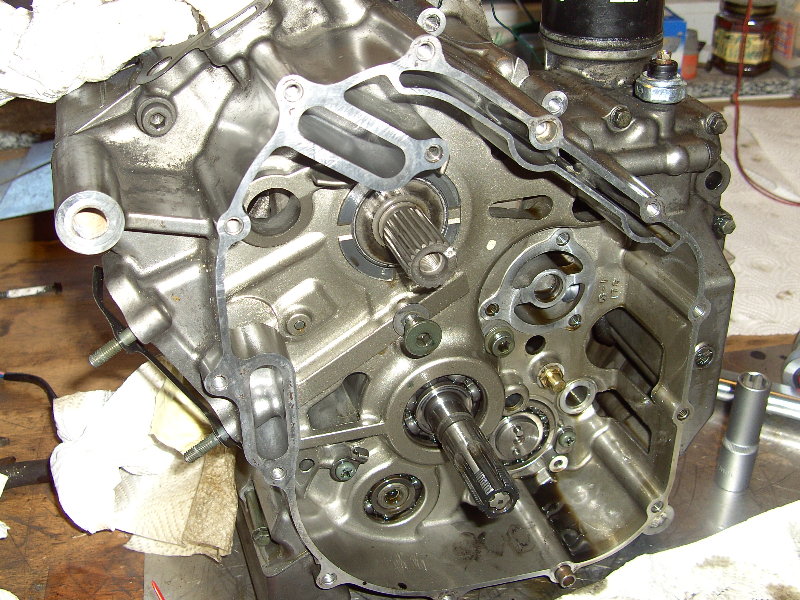

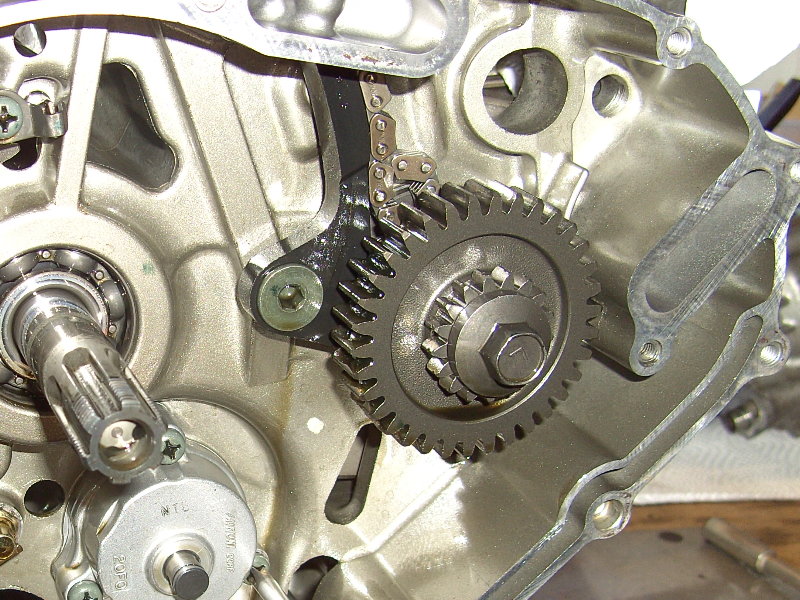

Hier nochwas gefunden:
Also auf der Rechten Seite, bei der Kette des hinteren Zylinders ist unten ziemlich viel Platz
download/file.php?id=3986
download/file.php?id=4026
Bilder aus dem Thread
viewtopic.php?f=4&t=51099
Von der linken Seite gibt’s glaube ich keine Fotos….

Re: Steuerkette wechseln ohne Demontage
Jein,
ich dachte das man die Kette etwas nach unten zieht, eine Schlaufe bildet und diese dann über den Stumpf zieht/verdreht so das sich die Kette im Schacht um 90° dreht... Wenn man dann an der KW vorbei ist zieht man die Kette nach oben oder unten raus...
Sieht man auf den Ronayers leider nicht ob am Kurbelgehäuse für solche Aktionen Platz ist bzw. ob der Schacht alleine es zulässt die Kette in ihm zu verdrehen...
Ich weiss auch im Moment nicht ob sich die Glieder der Kette auf einen extrem kleinen Radius klappen lassen... Wenn ich dran denke schau ich mal was die "kann"
Gruß Dieter
Gruß Dieter

die Endlossteuerketten lassen sich problemlos wechseln, ohne das Kopf oder Zylinder demontiert werden müssen!
Du musst in jedem Fall Ventildeckel und alle Nockenwellen demontieren, dann die Steuerkettenspanner, ferner
links: Limadeckel, Polrad und Anlasserfreilauf
rechts: Kupplungsdeckel und Primäramtrieb.
Solltest Du einen Austausch wegen Verschleiss vornehmen dann auch bitte die Führungsschienen und den Steuerkettenantrieb rechts für den hinteren Zylinder tauschen. Der Steuerkettenantreib für den vorderen Zylinder ist die Kurbelwelle und somit nur durch Tausch der KW zu ersetzen.
