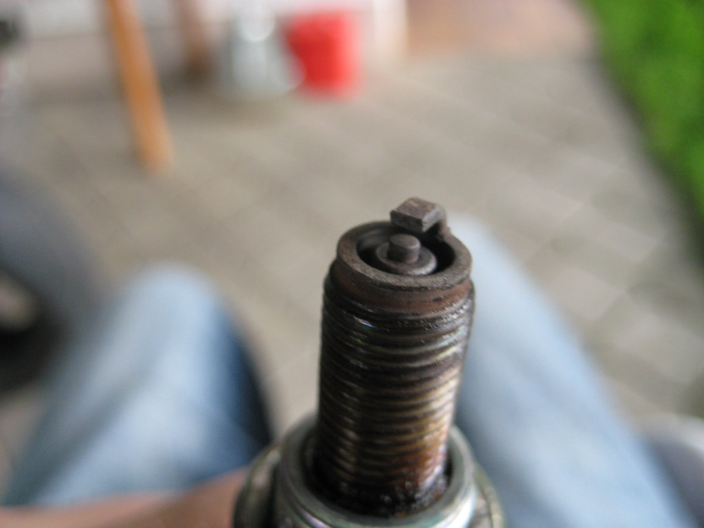

Zündkerzenbild nach 25km fahrt eigentlich in Ordnung oder ist es zu fett? :
Zündkerzenbild
Ansonsten geh ich mit der Hauptdüse mal auf 147,5 runter.

Jetzt hab ich die 150 Düse gegen eine 147,5er getauscht, weil ich die Zündkerze doch etwas fettig fand.
Auf jeden fall ists jetzt viel besser geworden, sie zieht oben raus wieder gut und beim voll aufdrehen röhrt sie nicht mehr so laut, sondern hat nen kernigen Sound im gesamten oberen Drehzahlbereich. :P
Ich denke jedoch, dass das ganze bis jetzt nur die grob Einstellung war. Da geht bestimmt noch was.
Das Zündkerzenbild (siehe Foto) sieht ganz gut aus: rehbraun & nicht so schmierig wie zuvor.

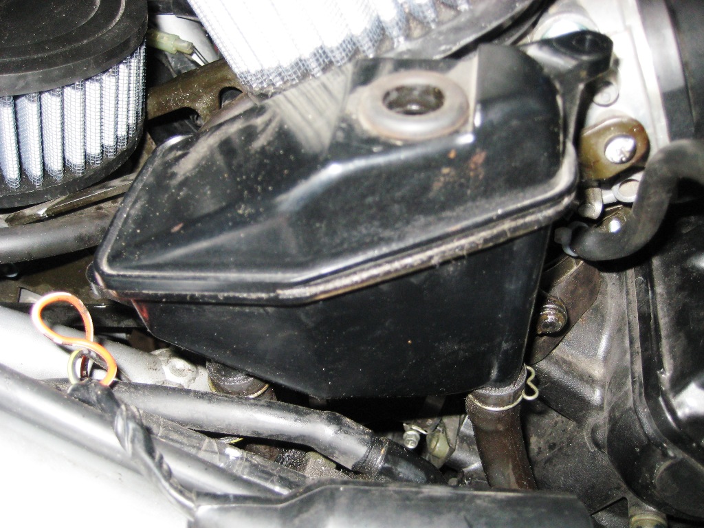

Was ist das eigentlich für ein Entlüftungsgehäuse (siehe Foto), was vorher links unter der Airbox steckte? Für was ist das?
Und muss ich da nen Filter drauf basteln oder reicht dieser Schwamm, den man von oben durch die Öffnung sieht?

Idealerweise müßtest du diesen Entlüftungsfilter an deine Luftfilter anschließen. An dem Kasten ist die Kurbelgehäuseentlüftung angeschlossen und diese sollte am Luftfilterkasten angeschlossen sein damit die ölhaltige Abluft mit verbrannt wird.
