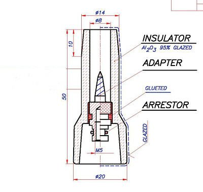

Das Zündkabel ist quasi im Kerzenstecker "verschraubt".
Der Kerzenstecker hat ein Loch oben, und in dem Loch steckt ne Art Spaxschraube. Auf diese Schraube wird das Zündkabel aufgeschraubt (und verschwindet damit gleichzeitig im Kerzenstecker). Einfach Kerzenstecker und Zündkabel von einander los schrauben. Ganz normal links heraum gehts auf.
Auf dem Bild ist ein Kerzenstecker (irgendeiner) im Querschnitt abgebildet. Das Teil welches mit "Apaptor" bezeichnet ist, ist die besagte Spaxschraube.
