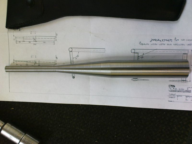

Sooo ich habe heute leider noch nicht so viel geschafft. Bis jetzt leider nur den Adapter für die linke Seite! Morgen gehts aber weiter :-)
Gruß Helge
linke seite
adapter links.jpg (49.9 KiB) 1657 mal betrachtet

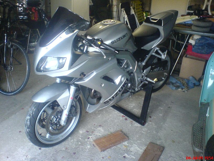

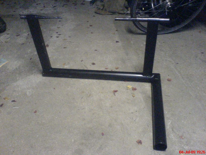

Beitrag von Helge » 04.07.2009 20:25
Soo nun habe ich mal Bilder gemacht, leider mit schlechter quali, da mein "richtiges" Handy immernoch defekt ist!
Nur irgendwie bin ich etwas unsicher ob der von mir verwendete Baustahl (s235JR) das auch so alles aushält. Muss ich mir ma' ausrechnen und werde dann berichten, falls wer auf die Idee kommt das auch mal zu bauen! Ist nämlich wirklich kein großes Problem, wenn man die möglichkeit hat eine Drehmaschine und ein Schweißgerät zu benutzen!

Helge
Re: Werners- oder Beckers Montageständer für die K3
Beitrag von Helge » 10.07.2009 22:46
Rischtisch!
Ich habe überall recht dickwandige Materialien benutzt... Daher ist der nun auch etwas schwerer, aber da der nun ma' halten soll war mir das einfach lieber ;)
Ist auch wirklich keine Schwierigkeit das Teil herzustellen! Als ich die beiden kleinen Rohre mit dem 25iger Innendurchmesser angebraten habe habe ich eine lange 25iger Stange durchgeschoben, damit das ganze auch fluchtet! Und selbst damit hat es sich noch etwas verzogen! Also nur zu empfehlen!
