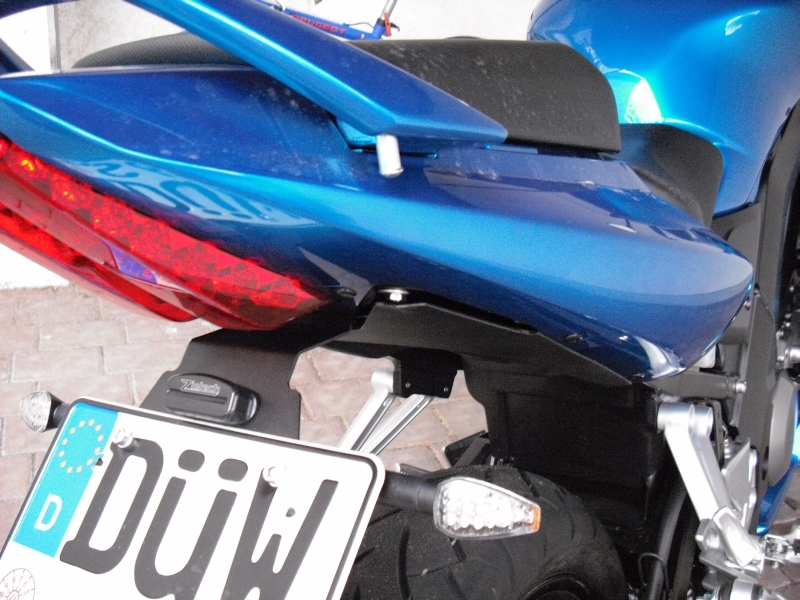

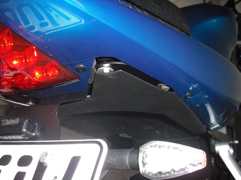

Hi, ich habe gerade meinen KZH umgebaut, nun passt der Radlauf nicht mehr richtig, steht teils nach unten ab, sieht aus wie hingeschissen...
wie bekomm ich das wieder passend? Is der KZH von zietech, SV is ne 06

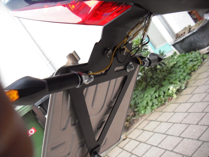

ach ja, wie habt ichr eure Blinkerkabel verlegt? hab gerade noch Zubehör Blinker rangemacht,
Bilder stell ich gleich ein, muss nur noch schnell welche machen
gruß XeRo

hier nun die Bilder:
wie habt ihr das mit den Blinkerkabel gemacht? ich werd das jetzt noch isolieren und zusammenbinden

sieht so aus als wär´s ein KZH für die K3, das passt ab 04 nie so richtig. Wenn die befestigungen alle so pasen wirst du wohl ein Stück Kunststoff einkleben müssen :| Die Blinkerkabel kann man schön durch einen Gummischlauch ziehen, dann sieht das richtig ordenltich aus, oder man baut sich selber einen KZH wo man sie überhaupt nicht sieht :wink:

ich hab die mit vulkanisieremden klebeband umwickelt... und sonst hängt das auch nur so dahinter...aber ich meine das sieht eh kein mensch xD

@hareu: hast du zufällig was passendes im Angebot, ich hab kein bock drauf mit so nem riesigem spaltmaß rumzufahren,
@lars: welchen Kzh hast du dran? wie hast du die Spalten geschlossen? kannst mnal bilder machen?
gibt es einen KZH der bei der 06er Problemlos passt? ich hab mal was gelesen das der Kedo die Löcher abdecken würde?

der spalt ist normal bei so nen haltern... entweder heckunterverkleidung oder machst den spalt mit silicon zu oder lässt es so wie es ist ;)

Der von mDesign (gibts bei Polo) passt auch ohne solche Spalte, ist aber leider nur aus Alu.

Ich hab´das jetzt nicht ganz im Kopf, aber mit etwas Arbeit könnte du doch die ganze Unterverkleidung etwas nach hinten versetzen!?!

für den spalt gibts in der knowledgebase eine schablone für die kilokanate, ausdrucken, ne dünne gummimatte ausm baumarkt die schablone ein klein wenig anpassen, ausschneiden und der spalt ist zu.
oder lass es einfach so dreck kommt nur ganz minimal durch und so schlimm siehts auch gar net aus.
beste lösung wäre eine heckunterverkleidung.
