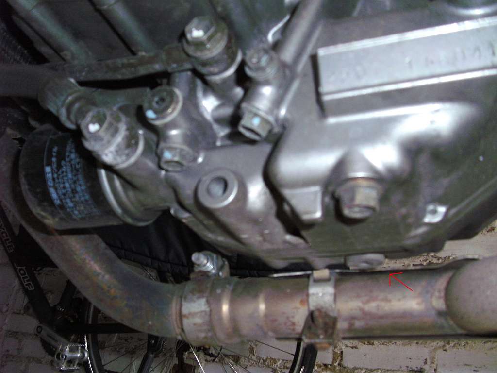

Ich hab mal 2 Fragen zwecks Anbau eines digitalen Ölthermometers von Koso.
Es wird ja immer empfohlen in die "falsche" Inbusschraube zu gehen, welche genau ist das denn?
Ist das die auf dem Bild mit dem roten Pfeil markierte? Und wenn ja, mit wieviel Nm muss ich die wieder anziehen? Weiss das einer?

Ja, ist die richtige Schraube.

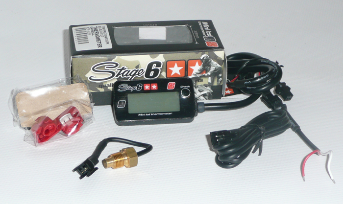

Ich habe das Koso Stage 6 Ölthermometer für 33€ in einer Sammelbestellung bekommen, dazu den Adapter M16x1,5 für 4,95€.
Den Adapter habe ich in die Inbusschraube gesetzt, die im ersten Beitrag mit dem roten Pfeil markiert ist. Im Gegensatz zu der Ölablasschraube hat das den Vorteil das die Magnetische Ölablassschraube erhalten bleibt und ich bei Ölwechseln nicht immer wieder die Kabel rausfummeln muss.
Den Strom dafür habe ich vom linken Standlicht meiner 650 S K3 genommen, das weiße Kabel habe ich mit dem Schwarz/Weißen vom Standlicht verbunden, das rote mit dem braunen (? muss ich nochmal genau die Farbe nachgucken, aber da es eh nur 2 Kabel sind....)
Die Anzeige selber habe ich an der Cockpit Innenverkleidung erstmal provisorisch angebracht, werde da im Winter noch was optisch schöneres nachliefern. Da das Kabel nach rechts weggeht hab ich es auf der rechten Seite befestigt und das Kabel durch das Loch gelegt, das sowieso schon da ist, direkt neben dem "Dreieck" mit dem Knick drin. Ich muss es mininmalst mit einem Cuttermesser erweitern, damit die Stecker durchpassten.
Bilder werde ich heute Nachmittag machen und dann noch nachliefern.
Ist absolut keine Hexerei und geht sehr easy, wenn man einmal die Kabelfarben kennt, zu empfehlen ist es zusammen mit nem Ölwechsel da sonst unten ganz schön Öl rausläuft wenn man die Inbusschraube rausholt.
