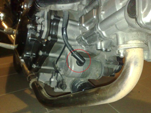

Wobei mir da gleich die nächste Frage einfällt... warum geht zum Anlasser nur EIN Kabel?? ist das das (+)Kabel? und (-) dann über den Motorblock? :?:
Suzi ist ne SV650S ´02
Re: HILFE!! SV geht nicht an.
Beitrag von Dieter » 05.10.2009 10:01
frankenbub883 hat geschrieben:warum geht zum Anlasser nur EIN Kabel?? ist das das (+)Kabel? und (-) dann über den Motorblock? :?:
Genau das.
