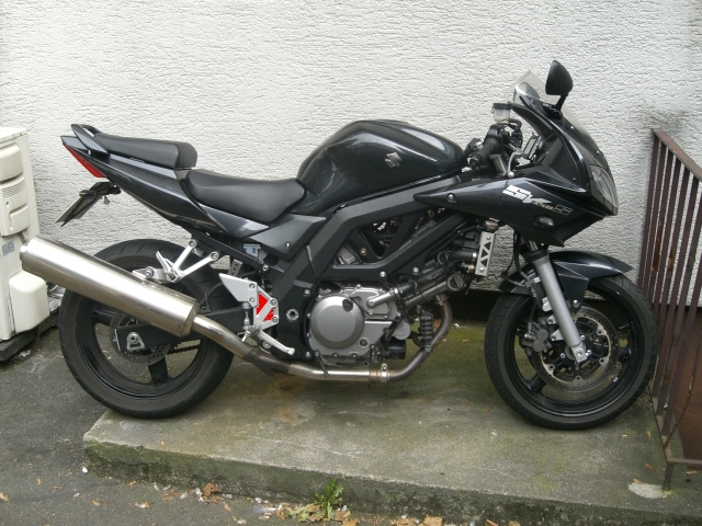

Hallo, Ich verstehe nicht, warum an den neuen (ab K3) die Fußrastenplatten derart "Massiv" sind. Warum wurden die tieferliegenden Flächen nicht ausgefräst.
Und daher die Frage, kann/darf man den Bereich zwischen den Streben ausfräsen lassen??
Hier mal 3 Bilder....
- So sehen sie im original aus
- urzustand2.JPG (263.89 KiB) 1093 mal betrachtet
- Diese ROTEN Bereiche würde ich gerne ausfräsen
- raste.JPG (265.05 KiB) 1093 mal betrachtet
- SO könnte es dann aussehen
- raste2.jpg (7.87 KiB) 1093 mal betrachtet

Auf der linken Seite (Schaltung) ist die gar net sooo massiv. UND das kleine Dreieck ist dort ausgefräst
Auf der RECHTEN Seite verhindert die Halterung des Bremslichtschalter das Ausfräsen - schade.
Man könnte nur das untere kleine Dreieck ausfräsen. das wars dann....
Danke!
