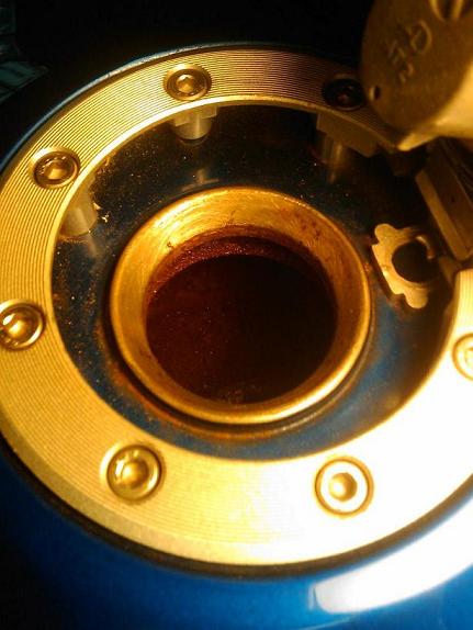

Wie lange stand den deine SV mit halb vollem Tank in der Garage ?
Wie sieht das den im Tank aus mit dem Rost (Bild) ?
Was für ein Baujahr ist Sie den.?
Wenn das Teil wirklich länger stand könnte sein das die Düsen Verharzt sind.

Ich sag jetzt mal so Sie(die Vorbesitzerin) ist in den letzten zwei Jahren knapp 290 km gefahren und ich glaube nicht dass sie in dieser Zeit großartig auf den Füllstand des Tankes geachtet hat(siehe Bild). Das Motorrad ist Baujahr 2001. Ich war schon bei nem Händler und der meinte dass in der Chokeeinheit die Düsen verharzt/verstopft sind. Er hat mir auch ein Mittel mit gegeben, welches die verharzten Benzinreste lösen soll, ist aber noch nichts geschehen. Daher dachte ich dass es sich eher um Rostteilchen aus dem Tank handelt.

Also ich hab die Woche mal den Vergaser(Schwimmerkammer) aufgemacht und es sah ziemlich übel aus. Die Düsen waren angelaufen und am Schwimmerkammerboden waren ziemlich heftige Ablagerungen. Ich hab das Teil gereinigt und wieder zusammengebaut. Sie springt jetzt zwar wieder richtig gut an, aber ich denke um ne Komplettreinigung werd ich wohl nicht rum kommen. Der Tank wird morgen oder übermorgen dran kommen...
