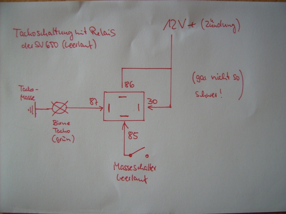

Hi, wer kann mir ne Schaltung zeichnen, die bei der Knubbel den Leerlauf von Masse auf plus schaltet für die Kontrollampe.??
Hab jetzt ein Mini-Relais im vorderen Kabelbaum, ist aber Verzögerung drauf. Wäre dankbar von den Elektronik-Profi`s.

Wieviel Strom brauchst Du denn?
Neuer Tacho? Mit Leerlauf-LED?
Mir fällt da spontan ein PNP-Transistor mit passendem Basiswiderstand ein.
Zusammen ca. 20 Cent, und bis 100 mA belastbar ...

... ne, Koso . Hab so jetzt angebaut mit Realai...

probier doch mal wie im Dateianhang skizziert ...
Edit: probier jetzt nochmal ...

Danke vielmals, so werd Ichs machen!!!! ;) bier
