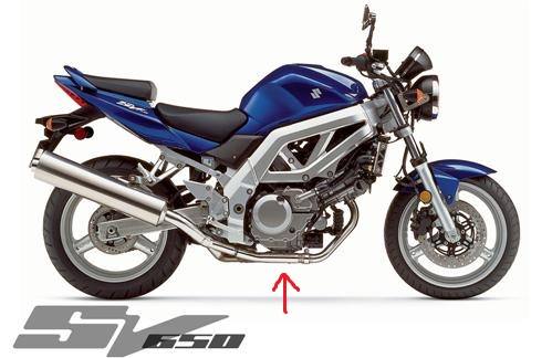

relevante muttern im stand lösen, ohne ständer.
aufbocken ohne ständer funktioniert ganz gut über den motorblock.
nur muss dafür der vordere krümmer weg.

also praktisch wie im bild eingezeichnet ansetzen? welchen heber am besten nehmen?

hatte es nur mit nem sandsteinblock + ausreichend holz gemacht.
block drunter, sv hinten hochheben (ja, von hand!) und in der mitte holz unterlegen lassen.
mit dem wagenheber wars mir viel zu kippelig!
