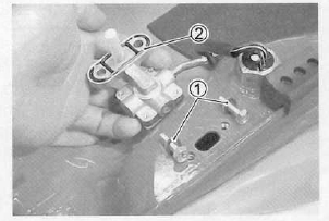

ich habe gestern gesehen, dass meine Suzi Benzin verliert. Verursacher ist das Kraftstoffventil am Tank. Wahrscheinlich ist der O-Ring kaputt oder abgenutzt. Könnt ihr mir einen Tipp geben wo ich neue Dichtungen bekomme? Oder kann ich die notfalls auch mit Dichtungspapier selber "bauen"?

Die Teile bekommst Du bei Suzuki einzeln:
http://fiche.ronayers.com/Index.cfm/Mod ... /FUEL_COCK
Pos.2+4
Bestellnummer steht unten in der Liste.
Kosten zusammen ca. 10€
Die O-Ringe unter den Schrauben sind Normteile die du bestimmt auch anderswo bekommst, aber der am Hahn ist was spezielles...
Selber kannst da nix machen, mit Dichtungspapier würde ich nicht an Benzinführende Teile gehen...
Bist Du sicher das die Schrauben fest sind? Evtl. mal nachziehen...

Danke Dieter ich habe gerade nachgesehen: es ist definitiv nur die O-Ring Dichtung (zum Glück :) Angel ), diese war an der einen Seite etwas eingedrückt.

wechsel aber auch die dichtungen unter den schrauben ! nicht das es dann da undicht wird und du die arbeit nochmal machen mußt !

Moin ich habe die Teile jetzt bei meinem Suzuki Händler abgeholt, wobei die Dicht Ringe nicht sooo "günstig" waren. Aber das mit den 10 Euro hat schon hingehauen.
44351 - 33E00 O-Ring 4,70 Euro
09168 - 06026-000 Scheibe 2,64 Euro und das mal 2
