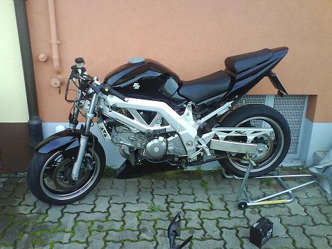

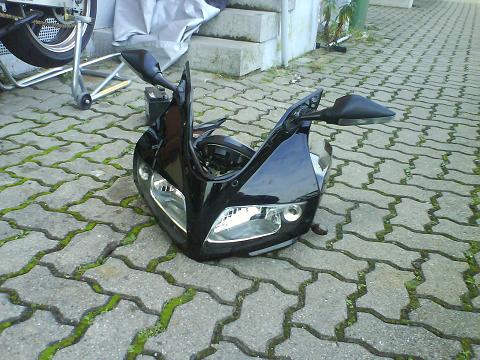

hat jemand schon mal die Kanzel der Kante getauscht?
Habt ihr Tipps, wie dies am besten geht?

Meinst Du den Tausch im Sinne von "ein neues Ersatzteil montieren", oder meinst Du den "Wechsel gegen die Verkleidung von einem anderen Möppi"?
Für den ersten Fall heißt es
- Spiegel abschrauben,
- die beiden seitlichen Schrauben entfernen,
- die kleinen Dreiecke der Innenverkleidung entfernen
- und dann die darunterliegenden Befestigungsschrauben ausdrehen.
- Dann lässt sich die gesamte Kanzel vorsichtig nach vorne abziehen.
- Nun noch dne Elektristecker in der Mitte ausstöpseln
... und fertig.

Re: Kanzel tauschen leicht gemacht?
Beitrag von Drifter76 » 26.12.2009 23:20
Kommt drauf an, ob du mit oder ohne Geweih tauschen willst.
Wenn du tauschst:
*die 6Schrauben für die Scheibe herausdrehen
*die 4Gummipröppel mit den Schrauben hereindrücken, so das sie hineinfallen
*Scheibe entnehmen
(*)Spiegel entfernen, wenn ohne Geweih getauscht wird)
*Spreitzniet überm Tacho in der Mitte eindrücken und komplett entnehmen
*Seitendreiecke der Cockpitinnenverkleidung abschrauben
*die 4Schrauben, welche die Innenverkleidung mit der Halbschale verbinden, entfernen
*Innenverkleidung entnehmen
*seitliche Halteschrauben der Halbschale herausschrauben
*Halbschalen vorsichtig abziehen, Stecker ziehen
oder
*Stecker vom Tacho ziehen
*weißen Stecker neben dem Tacho ziehen
*Kabelbinder am Geweih lösen
*2Schrauben, welche das Geweih am Rahmen befestigen, herausdrehen
*komplettes Geweih nach links vom Lenkkopf wegziehen und nach vorne entnehmen
Beitrag von Ati » 26.12.2009 23:20
Dragol hat geschrieben:Meinst Du den Tausch im Sinne von "ein neues Ersatzteil montieren", oder meinst Du den "Wechsel gegen die Verkleidung von einem anderen Möppi"?
... und fertig.
sicha? :mrgreen:
die kleinen Dreiecke halten nur die Armaturenverkleidung. Da ist keine Schraube drunter. Dann noch die beiden Schrauben der Armaturenbefestigung unterhalb der Lenkerstummel rausdrehen (oder meinstest Du die Dragol?)
Es ist leichter, wenn man die Armaturenverkleidung vorher abnimmt (steckt mit zwei Nippeln in Gummis drin, kommt also ruckartig !) und dann erst die Kanzel. :wink:
Beitrag von Dragol » 27.12.2009 11:56
Ati hat geschrieben:... sicha? :mrgreen: ...
"Vertrauen Sie mir, ich weiß was ich tue ... #rummms#"*
Die Anleitung der KB ist schon recht aussagekräftig ...
Wenn man die Verkleidung (samt Scheinwerfer und Scheibe im Stück) ruterbauen möchte
Bild 1 ) Es reicht die beiden oberen Schrauben an der Scheibe zu entferen
Bild 2 bis 5 ) passt so wie abgebildet und beschrieben
Bild 6 bis 8 ) kann wegfallen
Dann kann man die Kanzel ein Stück nach vorne abziehen und den Elektrikstecker lösen, erst dann komplett abnehmen.
Beitrag von Ati » 27.12.2009 17:01
:mrgreen: Du weißt aber schon was einfacher und bequemer ist? Ohne das Innenteil ist es wesentlich besser zu überschauen, dass nix hängenbleibt oder Schrammen macht. Nicht alles KB-Wissen ist komplett für jeden übertragbar. Manche Dinge ergeben sich beim Schrauben. :wink:
