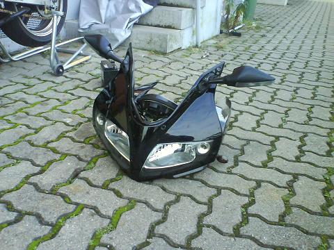

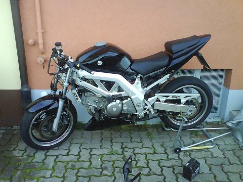

Meinst Du den Tausch im Sinne von "ein neues Ersatzteil montieren", oder meinst Du den "Wechsel gegen die Verkleidung von einem anderen Möppi"?
Für den ersten Fall heißt es
- Spiegel abschrauben,
- die beiden seitlichen Schrauben entfernen,
- die kleinen Dreiecke der Innenverkleidung entfernen
- und dann die darunterliegenden Befestigungsschrauben ausdrehen.
- Dann lässt sich die gesamte Kanzel vorsichtig nach vorne abziehen.
- Nun noch dne Elektristecker in der Mitte ausstöpseln
... und fertig.
Re: Kanzel tauschen leicht gemacht?
Verfasst: 26.12.2009 23:20
von Drifter76
Kommt drauf an, ob du mit oder ohne Geweih tauschen willst.
Wenn du tauschst:
*die 6Schrauben für die Scheibe herausdrehen
*die 4Gummipröppel mit den Schrauben hereindrücken, so das sie hineinfallen
*Scheibe entnehmen
(*)Spiegel entfernen, wenn ohne Geweih getauscht wird)
*Spreitzniet überm Tacho in der Mitte eindrücken und komplett entnehmen
*Seitendreiecke der Cockpitinnenverkleidung abschrauben
*die 4Schrauben, welche die Innenverkleidung mit der Halbschale verbinden, entfernen
*Innenverkleidung entnehmen
*seitliche Halteschrauben der Halbschale herausschrauben
*Halbschalen vorsichtig abziehen, Stecker ziehen
oder
*Stecker vom Tacho ziehen
*weißen Stecker neben dem Tacho ziehen
*Kabelbinder am Geweih lösen
*2Schrauben, welche das Geweih am Rahmen befestigen, herausdrehen
*komplettes Geweih nach links vom Lenkkopf wegziehen und nach vorne entnehmen

die kleinen Dreiecke halten nur die Armaturenverkleidung. Da ist keine Schraube drunter. Dann noch die beiden Schrauben der Armaturenbefestigung unterhalb der Lenkerstummel rausdrehen (oder meinstest Du die Dragol?)
Es ist leichter, wenn man die Armaturenverkleidung vorher abnimmt (steckt mit zwei Nippeln in Gummis drin, kommt also ruckartig !) und dann erst die Kanzel. :wink:
