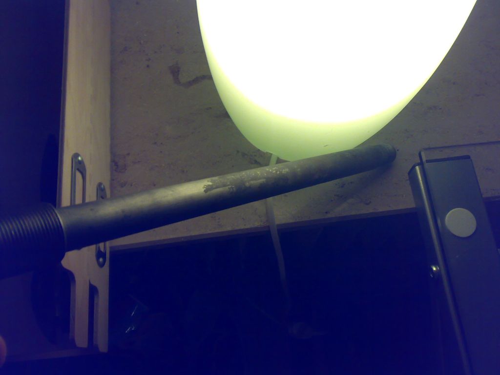

Hey,
hab heute meine Schwingenachse mal in die Hand genommen und war überrascht, dass die so aussieht. Kann man die wieder aufbereiten oder muss die neu? Oberfläche ist ziemlich rau in den dunklen Bereichen
Felix

Die Hat wohl noch nie Fett gesehen 8O
Ich würd's n bischen sauberschmirgeln, einfetten und wieder einbauen.
Hab's aber auch noch nie auseinander gehabt, wer weiß, wie meine aussieht...

Würde auch abschmirgeln bis sie wieder blank ist. Solange keine Rostnarben übrig bleiben, ists kein Problem.
Die Schwingenachse bewegt sich ja nicht in den Teilen - ist alles in Walzen gelagert.

Meinst du mit Walzen die zwei Distanzbuchsen mit Bund? Auf denen laufen die Nadeln der Lager, siehe http://www.alpha-sports.com/suzuki_part ... S-A/65.htm Nummer 5. Da kann man also ruhig die Schwingenachse wieder einbauen. Na gut...ein wenig sauber machen würde ich die schon. Suzuki ist mit Fett allgemein sehr sparsam oder besser gesagt geizig umgegangen. Bei der Gelegenheit (ausgebaute Schwinge) kann man auch gleich mal die diversen Nadellager von der Federbeinumlenkung unten schmieren. Die laufen meistens auch ziemlich trocken.

achse wieder blank, 320 und 800er schleifpapier habens gerichtet

und hoffentlich vor dem einbau auch wieder ordentlich gefettet!!! :D
