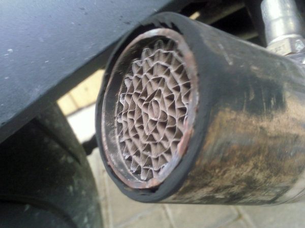

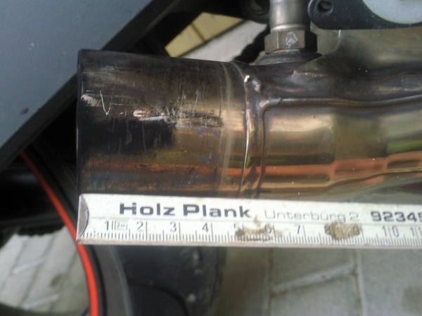

- ja, du musst den ori-pot abschneiden. sehe du hast ne k7, dann sind es ziemlich genau 5,5cm vor der schweißnaht.
und wie du siehst is das ziemlich knapp vorm kat. würde dir also empfehlen, lieber 6-6,5cm weg zubleiben, denn genauer abschneiden kannst du ihn dann immer noch.
