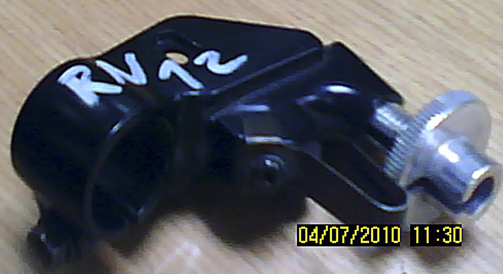

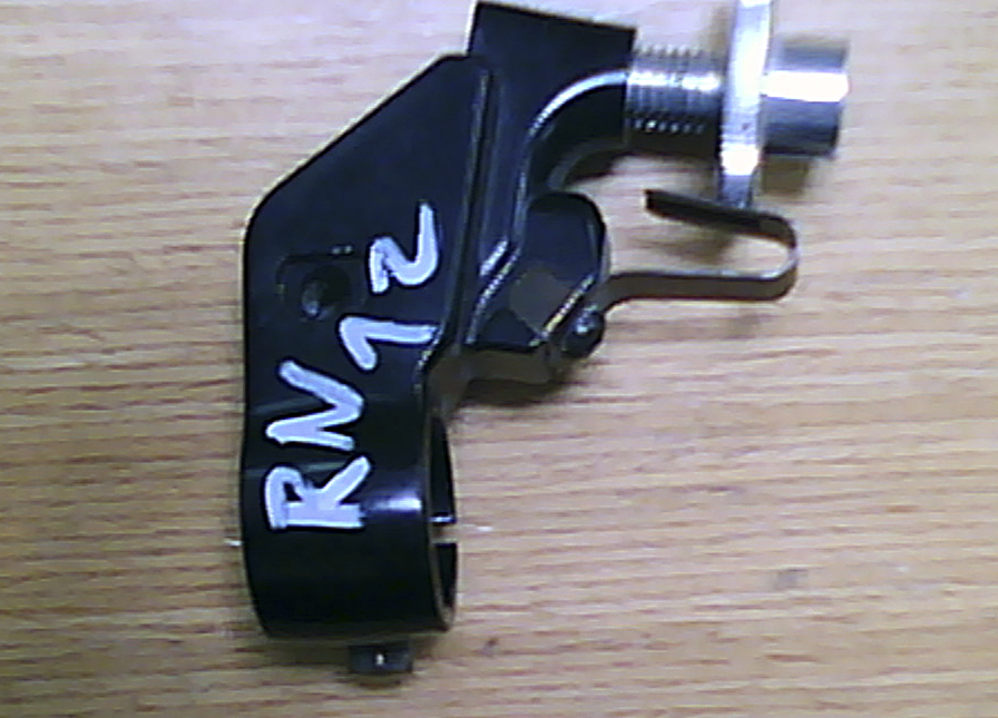

Um nochmal auf das Thema zurückzukommen, da ich noch nicht viel Erfahrung mit dem Schrauben am Bike habe, wenn ich meine Kupplungsarmatur umbaue auf die der R1, damit ich die China Hebel verwenden kann, worauf muss ich dann achten?
Bitte, wenn möglich hilfreiche Kommentare
- SUNP0002.JPG (400.54 KiB) 5415 mal betrachtet
- SUNP0001.JPG (441.01 KiB) 5415 mal betrachtet
Re: Umbau auf China Hebel
Erklärt sich eigentlich alles von selbst, wenn du anfängst.
Lenkerende abschrauben, Griff abziehen. Hier hilft WD40, das mit einem Röhrchen weit drunter gespritzt wird. Alten Hebel losschrauben und den Zug aus der Öse aushängen (evtl. die Einstellschraube reindrehen - geht dann noch etwas leichter). Alte Armatur runter, Neue drauf und alles wieder ungekehrt mit den neuen Teilen zusammensetzen. Griffgummi vor dem Aufschieben natürlich noch einmal entfetten!
