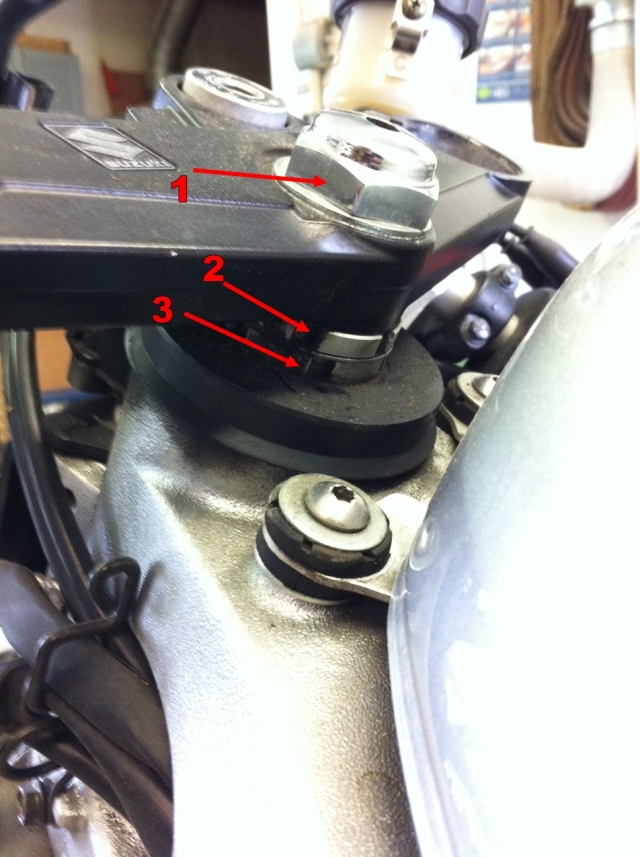

Ich bin auch grad dabei...was muss ich hier lösen?!?
Re: Untere Gabelbrücke demontieren
Beitrag von aVa » 12.05.2012 16:19
Insane785 hat geschrieben:Ich bin auch grad dabei...was muss ich hier lösen?!?
Für den Ausbau der unteren Gabelbrücke würde ich folgende Reihenfolge empfehlen:
1
(1,5 obere Gabelbrücke)
2
3
:wink:
