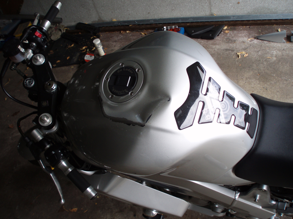

hatte die tage einen rutscher mit meiner suzi.
leider ist sie unter die leitplanke gerutscht und hat jetzt eine beule am tank.
da ich sie aber wieder fit machen möchte (an rahmen, gabel etc. ist nichts dran, also sie fährt auf jedenfall gerade) wollte ich mal fragen ob jemand weiss wie teuer es wäre den tank ausbeulen zulassen? lg

zu 100% kann ich dir das nicht sagen, aber ich denke ausbauelen, spachtel, schleiffen, lackieren. ich denke n 100 ist weg.

Schick ansonsten den Jungs von der Verkleidungsklinik ein Foto zu und der Chef wird dich zurückrufen.
http://www.verkleidungsklinik.de/ausbeulen.html
Der wird dir dann sagen, ob es ein Totalschaden ist oder ob sich ne Reparatur lohnen würde.
Denke aber am billigsten kommste entweder mit einem gebrauchten Tank bei Ebay/aus dem Forum, der vorgeschlagenen Bagster Tankschutzhaube, oder diesem Teil hier: http://cgi.ebay.de/Tankhaube-Tankschutz ... ftradteile
davon.
Mit etwas Glück bekommst du einen gebrauchten Tank in Fahrzeugfarbe und ohne Beule bei ebay für 100 - 150 €. Eine Reparatur plus Lackierung ist sicherlich teurer.
Viel Erfolg.

Das lässt sich auf jeden Fall wiederherstellen. Ist aber leider auch teuer.Xali hat geschrieben:Sieht etwas harmloser aus, vll könnt ihr mir sagen obs da mehr hoffnung gibt.
Du brauchst auf jeden Fall keinen neuen Tank zu kaufen, da man ihn reparieren kann.
Vom Prinzip ist die Reparatur aber das Gleiche wie bei sveddys Tank. Beulen am Tank können meißt nur "gezogen" werden, da die meissten Stellen im Tank doppelwandig oder schwer zugänglich sind. Also kommt man von innen nicht an die Beule und könnte sie raus "drücken".
Ziehen funktioniert halt so, dass ein Metallstück von aussen an den Tank geschweißt wird. Dann wird an diesem Stück (z.B. ein Haken bei so kleinen Beulen) solange gezogen, bis die Beule raus ist. Danach wird das angeschweisste Stück entfernt und die Reste davon runtergefeilt. Im Anschluss die gesamte Stelle großflächig schleiffen, spachteln und wieder schleiffen. Wenn alles Eben ist könnte man über eine Lackierung nachdenken.
Ich weiß nicht wie groß die Beule auf deinem Tank ist, aber man könnte auch darüber nachdenken, die Beule einfach zuzuspachteln. Bei großer Spachtelmasse besteht aber immer die Gefahr, dass der Lack später hochkommt, oder die Spachtelmasse einsinkt. Ist dann sehr ärgerlich, wenn der Tank komplett lackiert wurde und dann sowas passiert.
Das ist eher eine Notlösung und ich würde es nur machen, wenn auch an der Lackierung entsprechend gespart wird (entweder Spot Repair, also nur die betroffenen Stellen werden lackiert oder selber lackieren
Fahr am Besten einfach beim örtlichen Lackierer vorbei und zeig ihm die Stellen. Beulen ziehen und kleinere Reparaturarbeiten sind u.a. Teil seiner täglichen Arbeit, oder er kennt Jemanden dafür.

Naja, zumindest nur schwer raus zu bekommen, wegen der rel scharfen Knicke. Das belech von den Tanks ist verdammt dünn und relativ hart. Mein Vater hatte bei meinem Tank fast ne Kriese bekommen, und der ist vom Fach, wenn auch mehr für PKW´s. das Schlimme ist ja dass Du den Kram auch noch Lackieren musst und dass ist mit Suzuki original-Lack nich gerade billig.suzukifrau hat geschrieben:Das ist keine Beule,sondern ein Totalschaden !!!

hi nocheinmal!
danke schonmal für die schnellen und zahlreichen antworten.
hab jetzt mal nen bild vom tank zum beulendoktor geschickt . mal schauen was der dazu sagt.
ne bagster tankhaube kommt nicht in frage weil das komplette motorrad jetzt ne komplett andere farbe bekommen soll.
von daher werde ich schauen ob sich das ausbeulen lohnt oder ich mir nen neuen tank oder so ne gfk haube zu leg.
