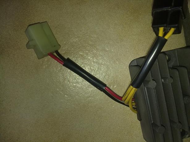

Hallo, gestern nach einer ausgiebigen Heizerfahrt von 60 km bin ich am Ebnisee voller Elan angekommen.........Ich ziehe die Kupplung----> Leerlauf.....Moped fängt an zu stottern.
BUMM....AUS.....
Kein Mucken kein Zucken mehr.....
Starter versucht---> Bordspannung zusammengebrochen....Es war klar---> Batterie futsch und Regler mit SIcherheit am Sack, denn:
Es ist (war) eine Nagelneue Yuasa Batterie drinn (keine 10 000km) und mein Möppi aht nu seine 42000 km drauf sprich alles wies auf den Regler hin.
Da ich die SV zweimal habe und meine erste im Umbau ist,deswegen in Einzelteilen rumliegt und ich, wie es der Herr Gott so will, noch eine nagelneue Delo Batterie daheim hatte, war das ganze also weniger tragisch.
Ersatzteile bei mir nagekommen machte ich mich ans Werk. Es dauert ja normal keine 15 Minuten bis das alles getauscht ist.
Dann das Erwachen: Unterschiedliche Regler........ Ok prinzipiell nicht sooo schlimm. Also Kabelbelegung angeschaut (man kann ja die Stecker tauschen) und nicht schlau draus geworden. Plus und Minus war klar. Aber die drei Phasen haben mich verwirrt. Es handelt sich ja um einen Drehstromgenerator. Jedes Kabel ist ja eine Phase. Der Baujahr 99 Stecker hat eine Bezeichnung innen: "N" , "16" , und "komisches Zeichen".
Nun bin ich kein Elektriker und dachte mir hmmm solltest vielleicht die Finger von lassen schließlich muss das ja irgendetwas bedeuten.
Ich bin im Zwiespalt: normalerweise dürfte es doch eigentlich egal sein oder? Aber auf der anderen Seite wage ich solch Experimente ungern ohne vorher Meinungen einzufahren. In der Knowledgebase ist auch eine Skizze vom Schaltplan. Ich als Laie würde sagen es ist egal aber auf der anderen Seite sind die Phasen intern an einen IC Baustein angeschlossen und dieser hat ja bestimmte Belegungen die man nicht tauschen sollte?
Bitte um korrektur bei Falschannahme^^
Meine Frage also nun: Ist es egal wie ich die Phasen an den neuen Stecker anschließe?

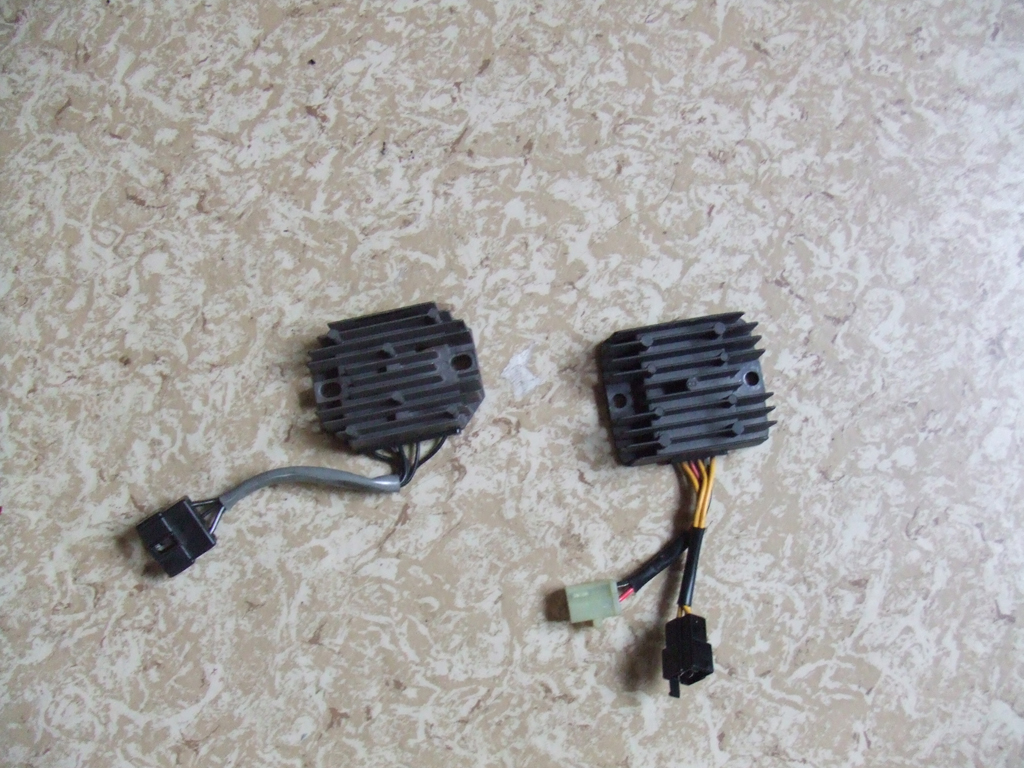

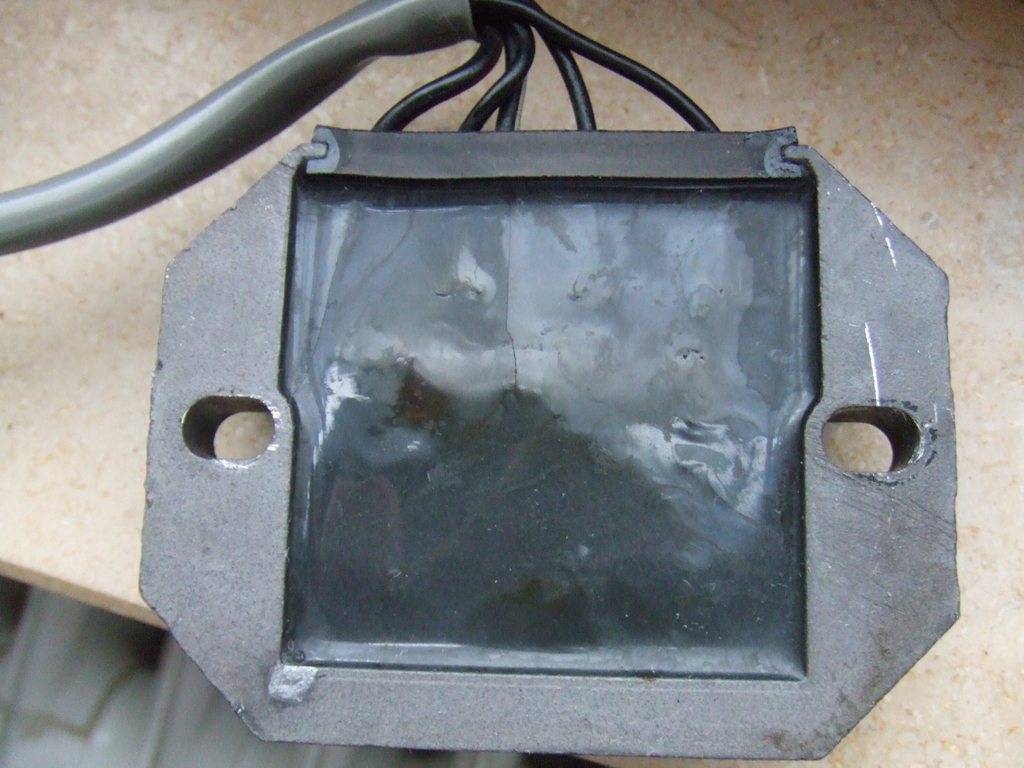

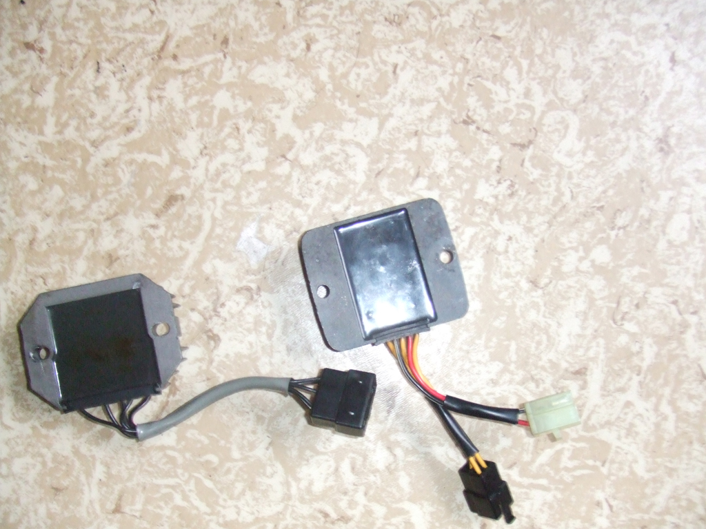

Hier ein paar Bilder zwischen 99 und 2002 Regler, der 02er ist denke ich mit Sicherheit futsch weil er hinten auf der versiegelten Seite verkokelt ist und Risse hat sowie ausgebeult ist und der 99er ( der intakte) weder noch aufweist.
