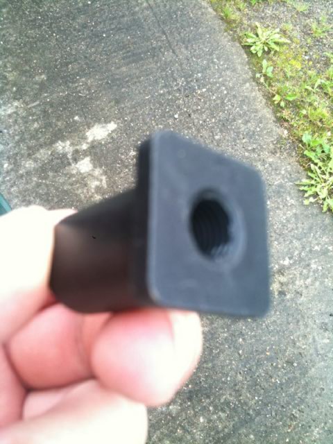

Hallo, :oops:
mir ist es schon etwas unangenehm, aber beim Motor in den Rahmen wuchten, ist uns ein Teil in die Hand gefallen
was nicht zugeordnet werden kann :!:
Kennt es vielleicht jemand?
Besten Dank :D

motorauhängung hinten links oben in der nähe der kurbrlgehäuseentlüftung sitzt so´n dingens,is bei mir apär andere farbe.

Richtig,- wenn Du von hinten den Rahmen anschaust,- ist links ein rundes Loch wo das Teil reinkommt und durch den Rahmen mit einer Imbusschraube fixiert wird !!!

Wenn wir hier von einer Knubbel reden, bin ich verwirrt.
Ich hab so ein Teil gar nicht :) empty

Ist im Original silber.
Goldie hat geschrieben:Wenn wir hier von einer Knubbel reden, bin ich verwirrt.
Ist von einer Knubbel, eindeutig

Sehe ich das richtig dass es sich hier um das Teil Nummer 10 handelt?

Schumi-76 hat geschrieben:Sehe ich das richtig dass es sich hier um das Teil Nummer 10 handelt?
Dem wird so sein ; richtig erkennen kann ma´s da nicht ;
ist im ganzen ca. 40mm längs,der Zülündrysche teil einen Durchmesser von ca 15mm und am ainen ände nen Vierkantbund 22 x 22 mm und hattn gewinde mit viel umdrehungen drinn. Maße sind aus der ärinnerung geschätzt,habs schon lang nicht mähr in den fingern gehappt.

Ich hab da oben links ne runde Hülse, die an einem Ende halbseitig einen eckigen Rand hat,
die dann mit ner Inbusschraube in der Halterung festgemacht wird.

Leider ist das Teil auf keiner Zeichnung richtig zu sehen, weder bei ronayers, noch im Suzuki-Werkstattbuch noch im "normalen" Werkstattbuch. Und selbst eine Suzuki-Werkstatt hier in Berlin hat kapituliert. Ich werd am Wochenende mal schauen, wie es verbaut gewesen sein könnte, das es geklemmt wird durch deine Imbusschraube die die Halterung für die Einstellwelle für das Standgas ist noch in meiner Erinnerung, bin derzeit noch nicht ganz sicher wg. dem Gewinde. Peinlich peinlich, die Kiste schon mehrfach zerlegt und nun dieser Blackout. Ich werd alt. :evil:

Meiner Meinung nach ist das Teil der Motoraufhängung hinten links, die Kante hat das genauso. Wird eingesteckt, verkantet sich, und wird durch eine weitere Schraube gesichert.

Wie schon vermutet wird das Teil verbaut. Ort war ja im Grunde klar, ging letztendlich nur um ein Detail, welches gestern abend geklärt werden konnte.
Teil wird im Rahmen links eingesetzt und mit einer langen Schraube von rechts quer durch den Block an den Motor gezogen, anschließend Fixierung mittels Imbus.
