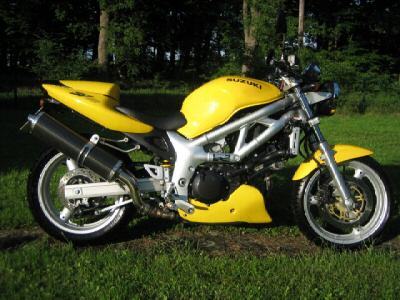

Ich wöllte gerne den ESD an meiner Kante ein bisschen höher legen.
Nicht steiler, sondern einfach ca. 10cm höher. Die parallele Linie mit dem Heck soll beibehalten werden.
Vom Prinzip bräuchte ist ja nur das letzte Stück Krümmer neu. Selbst schweißen würde ich zur Not mal probieren, aber es wäre mir lieber, wenn ich sowas fertig kaufen könnte.
Gibt es Firmen, die solche Teile herstellen, oder evtl. sogar auf Lager haben?
Das es mit dem Blinker dann knapp wird, weiß ich, dafür habe ich mir aber schon eine Lösung überlegt :mrgreen:

musst mal die außendurchmesser des verbindungsrohres messen und mit einigen herstellern vergleichen die ein high-up auspuff für die SV anbieten. dann dieses verbondungsrohr kaufen und glücklich sein. wenn du alles selber machen möchtest misst du die winkel aus und kaufst dir im fachhandel fertige winkelstücke im richtigen durchmesser. musst dann 2 mit dem richtigen winkel zusammenschweißen und dann hast du dein neues verbindungsrohr!

K.haos-Prinz hat geschrieben:Die parallele Linie mit dem Heck soll beibehalten werden.
Auf den bilden in der OWL ist da aber nix parallel, der ESd läuft steiler als die Unterkante des Hecks...
Mess mal den Einsteckdurchmesser des Hashiru-ESD, wenn der 54mm ist passen sämtliche Adapterrohre die man bekommt, der Übergang des original Krümmers ist auch Ø54mm. Dann passen Rohre von Leovince,Sebring,BOS. Mivv hat 55mmØ.
Allerdings kenn ich keine Firma die einen Topf so hängen hat wie du es wünschst. Ausser Shark, aber der hängt dann an einer Shark Krümmeranlage. Aber Shark hat 51mmØ im Anschluss, die könnte man aber mit nem Adapterring ausgleichen.
-> Shark : http://static.pagenstecher.de/uploads/2 ... pped_1.JPG
oder OWL von feeti : http://www.svrider.de/index.php?seite=o ... tails=1559
-> fazit, das wirst du selber bauen müssen...

Ja, gut, 100%ig ist er nicht parallel. Leovince baut aber auch so, wie ich will:
http://picture.yatego.com/images/489726 ... 7/7202.jpg
Danke für die Info mit den Maßen. Werde mich dann mal nach dem Leovince-Krümmer umschauen.

aber du sagtest doch er soll immer noch die steigung des hecks haben!?
der leo high up ist orginal pos. einfach nur hochgelegt! und guckt ohne das rohr zu bearbeiten sehr weit hinten raus, wie ne einarm schubkarre.
Re: Andere Krümmerteile
Beitrag von Dieter » 21.09.2010 21:28
Der hochgelegte Leo ist auch nur 400mm lang, Dein Hashiru ist bestimmt 480-500mm lang, damit biste gut und gerne nochmal 10cm weiter hinten raus als auf dem Bild, sieht dann aus wie ne Raketenstartbahn...
Schau mal auf dem Leo Bild wo der Topf beginnt im vergleich zur hinteren Raste, ca. 4-5cm dahinter. Jetzt mach deinen mal ab und halte ihn 4-5cm hinter die Fussraste -> hübsches Kanonenrohr...
